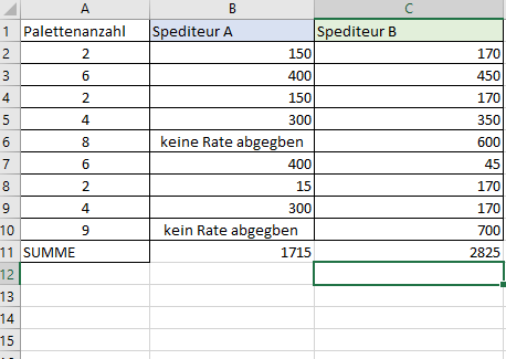

    Hallo Liebe Leute,
    in meinem vereinfachten Beispiel habe ich eine Gegenüberstellung von 2 Spediteuren und deren Preisleistungen.
    Ich hatte als nächstes die Summe beider Spediteure gezogen und miteinander vergleichen.
    Nun würde ich aber gerne noch einen Vergleich machen in dem ich die Summe von Spediteur B ziehe, allerdings abzüglich C6 und C10 von denen bei Spediteur keine Raten vorliegen.
    kurz gesagt, ich würde gerne die Summe von C ziehen und alles was in Spalte A <=8 ist von der Summe subtrahieren.
    SUMMEWENN - Frachtkosten Vergleich mit Bedingung upload_2021-11-30_15-17-56.png
    Ich wuerde mich riesig ueber eine Hilfestellung freuen und bedanke mich recht herzlich im Voraus :)
    <=8 wäre übrigens inklusive C6!
    =summewenn(A2:A10;"<8";C2:C10)
