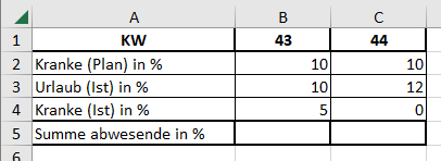

    manchmal ist es viel schwerer als man denkt. Ich verzweifle an einer Formel die mir anfangs ganz einfach zu sein schien aber anscheinend sind meine Excel Kenntnisse nicht ausreichen.
    Nun hoffe ich auf eure Unterstützung.
    Ich möchte eine Personalplanungssheet erstellen und möchte zum Einen in die Zukunft planen, aber auch eine Übersicht der aktuellen Zahlen haben.
    Die Anforderung an meine Liste (nur als Beispiel)
    Für den Ausblick und die Planung in die Zukunft:
    In C5 möchte ich die Summe aus C2:C4 mit der Besonderheit, wenn in C4 ein Wert <1 (also "0") ist, soll zur Berechnung nur C2 (Krankenquote nach Plan) und C3 (Urlaubsquote Ist) berücksichtigt werden.
    Für den Überblick (aktuell):
    In B5 möchte ich die Summe aus B2:B4 mit der Besonderheit, wenn in B4 ein Wert >1 (also min. "1") ist, soll zur Berechnung nur B3 (Urlaubsquote Ist) und B4 (Krankenquote Ist) berücksichtigt werden.
    Diese beiden Bedingungen möchte ich in allen 5er Zeilen für alle Kalenderwochen fortführen.
    Danke euch :-)
    =SUMME(B3;B4;WENN(B4>=1;0;B2))
    =SUMME(C2;C3;WENN(C4=0;0;C4))

  3. MaMM Neuer User
    Hallo steve1da,
    Super! Vielen Dank für deine Unterstützung.
    Kannst Du mir auch dabei helfen, diese beiden Formeln zu verschachteln?
    Ich benötige sie beide in einem Feld. Es soll also entweder X+Y oder wenn Z dann Y+Z zur Berechnung einbezogen werden
    Vielen Dank
  4. steve1da Office Guru
    SUMMEWENN oder SUMMEWENNS zum verzweifeln
    =SUMME(B2:B4)-WENN(B4>=1;B2;B4)
    steve1da, 23. Oktober 2023
  5. MaMM Neuer User
    Ganz großen Dank :-)
