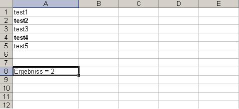

    So habe ich mir das gedacht.
  6. schatzi Super-Moderator
    Alles klar!
    Dann kopiere diesen Code in ein allgemeines Modul:
    Function FettSumme(Bereich As Range)
    Dim Zelle As Range
    For Each Zelle In Bereich
    If Zelle.Font.Bold = True Then FettSumme = FettSumme + 1
    Next Zelle
    End Function
    Diese Funktion kannst du nun in der Tabelle anwenden:
    =FettSumme(A1:A5)
