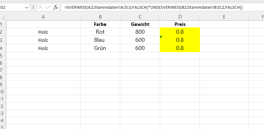

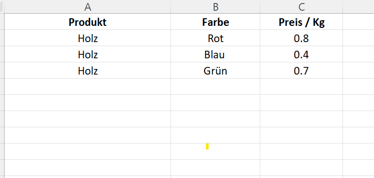

    Hallo Zusammen,
    ich habe ein kleines Problem mit meiner SVerweis Formel welches hier sicher schnell gelöst werden kann. Mein Ziel ist es aus einer Tabelle wo Stammdaten hinterlegt sind mit Produkten und deren Eigenschaften in einer neuen Tabelle ausrufen zu lassen. Meine Idee ist es also das Produkt und die Farbe aus einer Dropdownliste auszuwählen und daneben den "Preis" automatisch ausfüllen zu lassen. Die Dropdownliste funktioniert, Der SVerweis leider nicht.
    So Sieht es bei mir aus
    Abb1: Stammdaten
    Abb2: Produktion
    Formel: =SVERWEIS(A2;Stammdaten!A:D;3;FALSCH)*UND(SVERWEIS(B2;Stammdaten!B:D;2;FALSCH))
    Ich bin über jegliche Hilfe dankbar!
    Karl
    Karlransaier, 16. April 2023

  4. Exl121150 Erfahrener User
    Sververweis Problem
    in D2: =XVERWEIS($A2&"|"&$B2;Stammdaten!$A:$A&"|"&Stammdaten!$B:$B;Stammdaten!$C:$C;0;0;1)*C2
    hinunterkopieren nach d3 und d4
    Besser aber wäre (wegen Rechenzeit) eine Zeilenbegrenzung der Tabelle in Stammdaten, zB.:
    in D2:
    =XVERWEIS($A2&"|"&$B2;Stammdaten!$A$2:$A$99&"|"&Stammdaten!$B$2:$B$99;Stammdaten!$C$2:$C$99;0;0;1)*C2
    Exl121150, 16. April 2023
  5. Heyo,
    vielen Dank ! Beide Ansätze funktionieren wunderbar. Ihr habt mir den Sonntag gerettet!
    Karl
