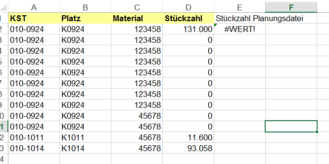

    Hallo ich habe ein Excel Problem, sollte eigentlich ein SVerweis sein, ich komme nicht darauf was ich Falsch mache.
    Also konkret ich muss aus 2 verschiedenen Exceltabellen die Leistungsmenge vergleichen, wobei manche Produkte auf verschiedenen Kostenstellen laufen; z.B.
    Produkt A Kostenstelle 1234 Leistungsmenge 5000
    Produkt A Kostenstelle 4567 Leistungsmenge 500
    Produkt B Kostenstelle 1234 Leistungsmenge 1000
    Konkret gesagt als Suchkriterium habe ich 2 (nebeneinanderliegene) Zellen (bisher hatte ich immer nur eine Zelle das hat prima Funktioniert), also ich suche nach der Kostenstelle und der Sachnummer (das ist wichtig weil auf fast allen Kostenstellen verschieden Produkte gefertigt werden, nach der Sachnummer alleine kann ich auch nicht suchen), da ich aus der anderen Tabelle die alte Leistungsmenge ermitteln will (ich vergleiche die Leistungsmenge vom Vorjahr mit der jetzigen), als Fehler Kommt immer "'WERT! wer kann mir helfen?
    Bild zur Katastrophe.....
    Die Tabelle mit der ich vergleichen will ist nahezu identisch aufgebaut

    was soll denn jetzt verglichen werden, jeweils KST und Platz?
    Für KST 010-1014 und Platz K1014 gibt es in Tabelle1 z.B. drei Einträge - welcher solls denn in den Fällen wo es mehrfache Datensätze gibt sein?
    steve1da, 10. Januar 2018
  10. bitte ignoriere Zeile 16:
    wenn ich also auf K1014 sowohl das Produkt 45678 und 78910 fertige, soll er dann aus der anderen Tabelle die Leistungsgsmenge von 93058 ziehen und beim Produkt 78910 den Wert 0 oder NV (da es bisher nicht gefertigt wurde)
    donatella, 10. Januar 2018

    =INDEX(Tabelle1!$D$3:$D$15;VERGLEICH(1;MMULT((Tabelle1!$B$3:$B$15=B2)*(Tabelle1!$C$3:$C$15=C2);1);0))
  12. Vielen Dank!!!!☺
