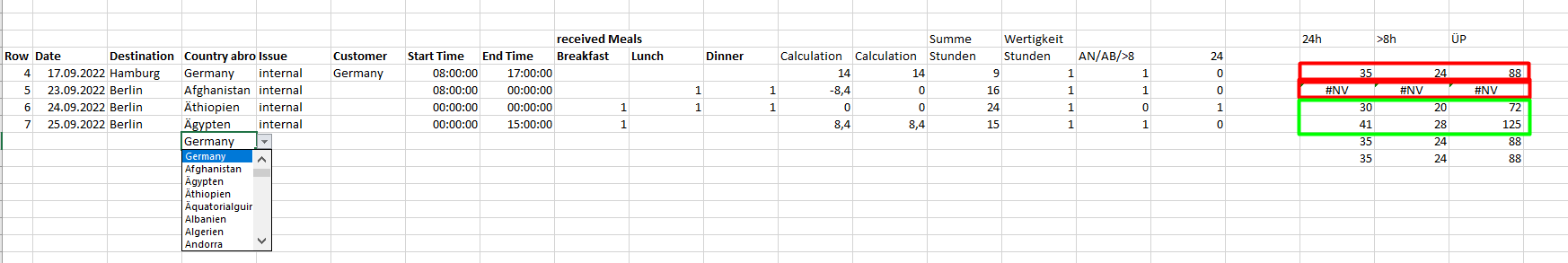

    ich versuche gerade einen S-Verweis zu erstellen, der zu einem ausgewählten Land (Spalte D) in anderen Spalten (S, T und U) die entsprechenden Pauschalen einträgt.

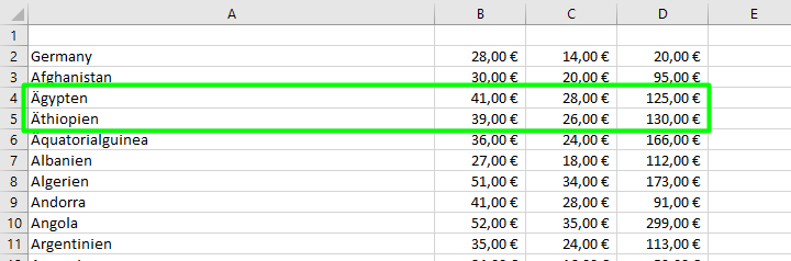

    Die Daten dazu habe ich im Tabellenblatt 1.
    Die Auswahlliste D entspricht den Ländern in Tabellenblatt 1, aber für Germany werden völlig andere Werte genommen und Afghanistan findet das System nicht einmal.
    Ab Ägypten passt es dann wieder.
    Ich habe Germany schonmal am Ende eingefügt und das gleiche Ergebnis, dann den Namen in Deutschland geändert, dann gibt es noch andere Werte.
    Hat jemand eine Idee, warum bei den beiden Werten etwas schief läuft?
    der Klassiker beim Sverweis. Man kann sogar den Betreff googlen und kommt direkt zur Lösung!
    Du hast den 4. Parameter nicht auf FALSCH gestellt.
