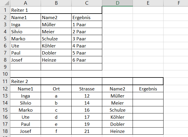

  3. silence23 Erfahrener User
    Das ist ein Beispiel.
    Im Reiter2 sind sehr viel mehr Daten drin.
    Im Reiter 2 muss folgendes sein: Wenn A13 und D13 in der gleichen Zeile in Reiter1 gefunden werden, dann Ergebnis aus C in Reiter2 bei Ergebnis.
    silence23, 15. März 2023
  4. steve1da Office Guru
    SVERWEIS mit 2 Suchkr. in 2 Tabellen
    =SVERWEIS(A12&D12;WAHL({1.2};Reiter1!A2:A10&Reiter1!B2:B10;Reiter1!C2:C10);2;0)
    steve1da, 15. März 2023
  5. silence23 Erfahrener User
    Bekomme leider entweder #NV oder #Wert! angezeigt
  6. steve1da Office Guru
    Du hast die Formel als Matrixformel abgeschlossen?
    Oder alternativ mal Formeln aus meinem Link getestet?
  7. silence23 Erfahrener User
    Ich habe es. Musste noch STRG-Shift-Enter drücken :-)
