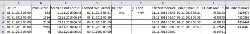

    Einen schönen guten Morgen,
    ich habe nochmal eine Frage bezüglich "=SVERWEIS()"
    In meiner Tabelle werden die Produktionszahlen über den Tag angegeben sowie die Start- und die End-ID
    Das Start- und End-Datum+Uhrzeit lasse ich mir über die Formeln "=min(wenn())" und "=max(wenn())" ausgeben.
    Nun möchte ich per =SVERWEIS die jeweilige Produkt-ID mit ausgeben.
    =SVERWEIS(C2;Mappe2!A:B;1)
    Dort erhalte ich allerdings dann nur #NV als Ergebnis.
    Ich habe hier schon gelesen dass sich SVERWEIS sehr an den Datumszahlen, aufgrund der Dezimalstellen stört und man die Runden soll, allerdings brauche ich die genaue Zeitangabe bis in die Sekunden.
    Wie lässt sich das lösen?
    Es ist fast die gleiche Tabelle wie bei meiner letzten Anfrage: (xlsx ist angehängt)
    In Mappe1 befindet sich die Berechnung

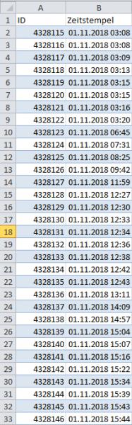

    In Mappe2 die Produkt-ID und der Zeitstempel wann das Produkt hergestellt wurde.
    Den Anhang Beispiel_Sverweis_Datum_Fehler.xlsx betrachten

    Hey,
    vielen vielen Dank, damit funktioniert es. Mir war nicht bewusst das Sverweis nur nach rechts sucht... Der Teufel steckt im Detail
    Einen schönen Tag noch!
    Rupes
