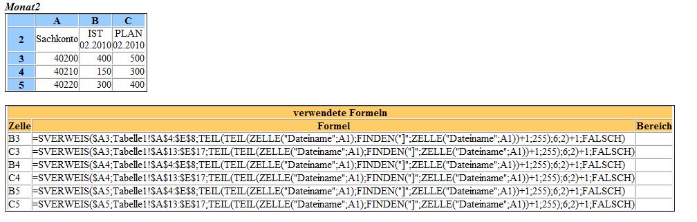

    ich habe eine Datentabelle (siehe Anhang) in der die Datenbankwerte einzelner Perioden erfasst werden (Tabelle 1). In getrennten Dateien sollen die einzelnen Perioden ausgewertet werden (Monat 1-3), d.h. jeder Monat für sich.
    Nun sollen bei einer monatlichen Aktualisierung der Daten, nicht immer die Formeln/SVerweise angepasst werden müssen, die die Daten der Tabelle 1 mit den Monats-Dateien verknüpfen.
    Meine Frage: Ist es per Formel möglich, dass die Daten für jeden Monat aktualisiert und auch die kumulierten Daten (der Vormonate) ausgewiesen werden?

    ich habe ein kleines Problem, ich habe mir schon 48 Zellen angesehen und nirgens den Sverweis oder sonstige Formeln gefunden. Mehr Zeit habe ich auch nicht zum, ansehen. Vielleicht solltet Du schreiben wo Deine Formeln sind.

    habe nochmal eine Datei angehangen, die das Problem hoffentlich etwas besser beschreibt.

    nochmal zu diesem Thema: ich versuche Deine Formeln in das entsprechende Sheet einzupassen. Leider erhalte ich in dem Sheet eine Fehlermeldung (#Wert). Wärst Du so gut und würdest mir mal erläutern, was der Teil vom SVERWEIS bedeutet, der im Spaltenindex steht, damit ich den Sinn verstehe und anwenden kann (z.B. was wird von dem Teil der Formel wo gesucht).

    den Teil Sverweis() habe ich nicht gemacht der war schon drin. Da mußt Du den Fragen der das erstellt hat. Ich habe nur den Teil für die Spalte ergänzt.

    genau den Teil für die Spalte meine ich. Ich verstehe nicht, was mit den Funktionen abgefragt wird. Vielleicht kannst Du´s mal kurz beschreiben, damit ich den Sinn dahinter verstehe.

    mit der Funktion wird der Tabellennamen eingetragen und dahinter war ja der monat darum Teil(tAbellenname; ab 6 Stelle; 2 Stellen) ich bin mal von max 99 ausgegangen ansonten erhöhen auf 1200
