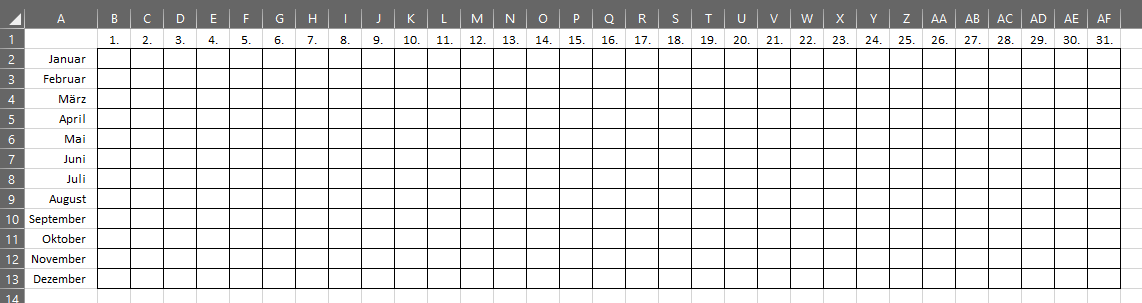

    ich habe zwei Probleme, welche ich aktuell nicht gelöst bekomme.
    Nr. 1
    Ich habe eine Jahresübersicht in Form einer Matrix, wo ich nur die WE farblich dargestellt bekommen möchte. Über bedingte Formatierung bekomm ich das nicht hin, wäre über jeden Hinweis dankbar. sverweis und Wochenenden in Matrix darstellen upload_2023-12-4_16-34-6.png

  3. HKindler
    HKindler Erfahrener User
    zu 1)
    irgendwo auf dem Blatt muss die Jahreszahl stehen. Sagen wir mal dies sei in A1 der Fall. Dann markierst du B2:AF13 und richtest eine bed.Form. mit der Formel
    =(WOCHENTAG(DATUM($A$1;$A2;B$1);2)>5)*(FORMAT(DATUM($A$1;$A2;B$1);"MMMM")=$A2)
    ein.
    Wenn es dir egal ist, dass bei kürzeren Monaten z.B. der "31.Februar" ebenfalls als Wochenende markiert werden könnte, dann kannst du den Teil nach dem *-Zeichen auch weg lassen.
    HKindler, 4. Dezember 2023

  5. steve1da Office Guru
    =WOCHENTAG(DATUM($A$15;MONAT($A2&0);WECHSELN(B$1;".";""));2)>5
    steve1da, 5. Dezember 2023
  6. HKindler
    Hi Densch,
    das ist der Nachteil von Bildern im Gegensatz zu einer Datei. Ich habe z.B. schlicht übersehen, dass du in Zeile 1 nicht 1, 2, 3 ... sondern 1., 2., 3., ... stehen hast. Das führt dann natürlich bei DATUM() zu einem Fehler.
    Genauso wie z.B. Januar statt 1 also Monat bei DATUM(). Auch das ist mein Fehler. Und wieder fehlenden Datei geschuldet. Denn ich bin zu faul aus einem Bild eine Datei nachzubauen. Daher habe ich die Formel nicht getestet und den Fehler nicht bemerkt.
    Auch FORMAT() statt TEXT() zu verwenden ist ein beliebter Fehler von mir, da Format() in VBA TEXT() von Excel entspricht. Auch hier hätte eine Beispieldatei geholfen.
    Ich werde mir jedoch keine 2,5MB von Dropbox runter laden (ist hier so oder so gesperrt). Wenn deine Datei zu groß ist, musst du sie halt auf den notwendigen Teil abspecken.
    So müsste es klappen:
    =(WOCHENTAG(B$1&$A2&$A$1;2)>5)*(TEXT(B$1&$A2&$A$1;"MMMM")=$A2)
    HKindler, 5. Dezember 2023

  8. HKindler
    wenn du meine Anweisungen befolgen würdest, dann würde meine Formel klappen. Ich schrieb:
    Wenn du in A1 "MA 9" stehen hast, statt der Jahreszahl, dann brauchst du dich über eine nicht funktionierende Formel nicht zu wundern. Also schreib in meiner Formel statt $A$1 eine Zelle, in der die Jahreszahl steht, z.B. so wie bei Steve '2024'!$A$1, und alles funktioniert.
    Vorteil bei meiner Formel: Du brauchst keinen zerstückelten Bereich bei "Wird angewendet auf:" sondern kannst einfach =$B$2:$AF$13 verwenden.
  9. densch Erfahrener User
    Klappt doch :-) Hab ich leider übersehen, Danke dafür
