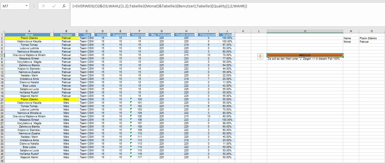

    Hallo Zusammen
    Könnte mir bitte jemand helfen? Ich drehe fast durch :)
    Ich habe ein File hochgeladen. Ich möchte ganz einfach, dass die Werte unter "O2 und 03" in der Tabelle gesucht werden und der Wert unter Spalte "J" angezeigt wird.
    Ich erhalte immer eine Fehlermeldung #BEZUG!
    Bitte um Hilffeeee :)
    Angelo, 25. März 2021
    an Stelle von
    WAHL({1,2}
    kommt
    WAHL({1.2}
    steve1da, 25. März 2021

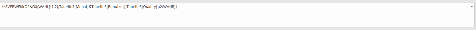

  3. Angelo Neuer User
    Zuerst mal Danke Steve für die Antwort, aber es ist auch so eingetragen -> mit Punkt Sverweis & Wahl :(
    =SVERWEIS(O2&O3;WAHL({1.2};Tabelle3[Monat]&Tabelle3[Benutzer];Tabelle3[Quality]);2;WAHR)
    siehe Bild
  4. steve1da Office Guru
    Sverweis & Wahl
  5. Angelo Neuer User
    Danke Steve!Sverweis & Wahl *:)*
