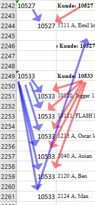

    ich benötige Hilfe bei der Erstellung einer Liste.
    PLER_1 ist die Ursprungsliste. Ich bräuchte eine Formel wie ich die Nummer aus Spalte 1 (blaue Pfeile) oder Spalte 2 (rote Pfeile) in Spalte 1 einfügen kann. (PLER_2)
    svensche, 22. November 2021

    warum möchtest Du die über 12000 Einträge aus Spalte A und B nochmal in Spalte A einfügen?

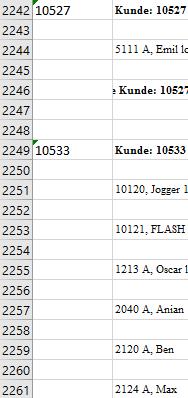

  3. Hallo,
    Ich habe eine andere Tabelle mit u.a. folgenden Daten
    Kundennummer | Artikel | Preis
    Nun muss ich irgendwie die Daten (Absatz) aus Spalte 3 (nicht sichtbar) von Bild PLER_2 den entsprechenden Kundennummer und Artikeln zuordnen. Dies müsste ich mit einem Sverweis machen können, wenn ich in der ersten Spalte die Kundennummer stehen hätte.

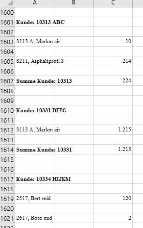

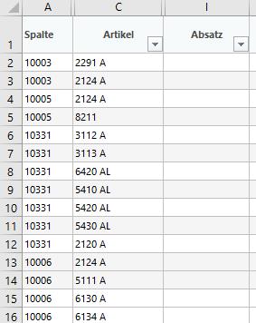

  5. OK, ich versuch es nochmal mit zwei anderen Tabellen.
    Ich muss in Tabelle 1 die Spalte Absatz füllen. Hierzu benötige ich die Daten aus Tabelle 3, Spalte C. Der Bezug hierzu sollte immer die 5-stellige Kundennummer sein.
    In Tabelle 1 I7 müsste nun zum Beispiel irgendie die Zelle C1612 (1.215) aus Tabelle 3 angezeigt werden.
    svensche, 24. November 2021
  6. steve1da Office Guru
    Dann rate ich mal:
    =sverweis("Summe Kunde: "&A2;Tabelle3!A:C;3;0)

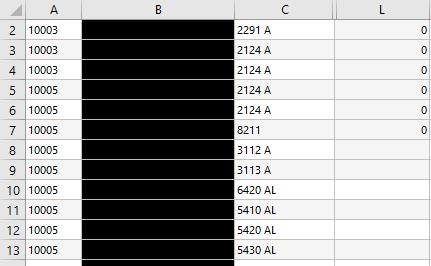

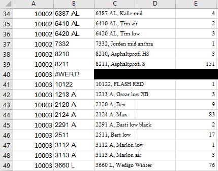

  7. Hallo steve1da,
    das hat leider nicht funktioniert und ich habe es nun auf die aufwendige Weise gelöst. Leider hänge ich nun schon wieder.

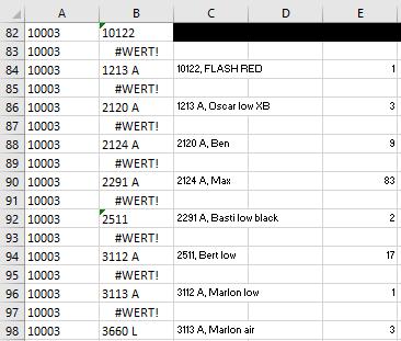

    Ich muss nun die Mengen von Tabelle 3 aus der Spalte E in Tabelle 1, Spalte L einfügen. Hierfür müssten die jeweils die Spalten A sowie Spalten B und C identisch sein, damit er den Wert aus Spalte E in Tabelle 1 einfügt. Ich schaff es leider nur maximal ein Feld in Bezug zu setzen... :-(
    svensche, 29. November 2021

    Sorry, aber mit den Bildchen wird das nix! Scheinbar haben die Spalten A jeweils ein anderes Format, ist aber nur geraten. Dann ist in Tabelle 1 Spalte B geschwärzt, da darf man sich dann aussuchen was es sein soll? Man ist schon wieder gezwungen zu raten....

  9. Hallo steve1da,
    dadurch, dass Spalte B nicht relevant ist, wurde diese geschwärzt. Das Format kann ich ja gleich setzen und sollte das geringere Problem sein, als die Formel. Vielen Dank für den Link, aber der verwirrt micht gerade leider noch mehr....
  10. steve1da Office Guru
    Und jetzt?

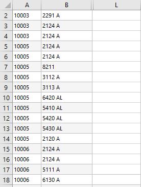

  11. Ok, jetzt habe ich die Spalte C mit B getauscht, dass die Tabellen wie folgt aussehen.
    Im Grund benötige ich den Werte aus Tabelle 3 / Spalte E,
    wenn die Zellen aus Saplte A:B in Tabelle 1 und Tabelle 3 identisch sind. Ich hoffe es ist verständlich und wäre super dankbar, wenn mir geholfen werden kann.
  12. steve1da Office Guru
    =WENNFEHLER(VERWEIS(2;1/(Tabelle3!$A$2:$A$250&Tabelle3!$B$2:$B$250=A2&B2);Tabelle3!$E$2:$E$250);"")
  13. Sverweis / Wenn,Dann Formel
    Wow, die Formel hätte ich so nie im Leben hinbekommen. Ich sage vielen vielen Dank hierfür!!!!!!!!!!! Sverweis / Wenn,Dann Formel *:)*
