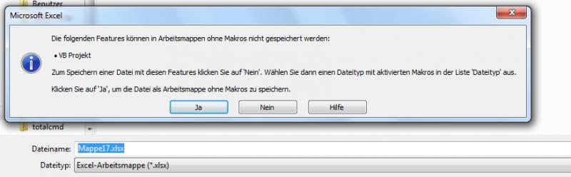

  5. Junk1987 Erfahrener User
    Also ich hab nun alles eingtippt, Code ist drin.. Dann geh ich auf speichern, dann kommt die meldung VB - Projekt.
    Das heist bestimmt ich soll die Datei ändern. Aber iwie kann ich die Datein nicht in xlsm umwandeln / abspeichern. Es kommt nur Speicher. NIcht z.b. Speichern unter.
    Grüße

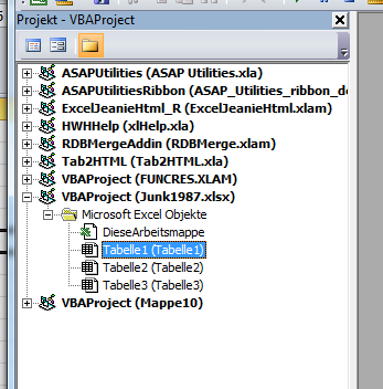

  6. < Peter >
    < Peter > Erfahrener User
    öffne zunächst die Datei in der du arbeiten willst und dann mit Alt-F11 den VBA-Editor.
    Bei mir sieht das im Projekt-Explorer dann z.B. so aus wie auf dem angehängten JPEG und da sollte jetzt zumindest eine Überschrift mit VBAProject stehen.
    Dann das entsprechende Tabellenblatt wählen und du kannst den Code eingeben.
    Die andere Alternative:
    Öffne die Datei - klicke auf das entsprechende Tabellenblattregister mit der rechten Maus und gehe dann über 'Code anzeigen'. Dann bist du ebenfalls im richtigen Modul.
    Wenn du den Code eingegeben hast dann beendest du den VBA-Editor z.B. über das Schließkreuz oder über Alt+Q. Hier kommt dann noch keine Abfrage bzgl. der XLSM-Datei.
    Diese Abfrage kommt erst dann wenn du die Datei ganz normal über Excel speicherst und wenn es sich um eine XLSX-Datei handelt. Sollte die Datei als XLS-Datei bereits gespeichert sein dann dürfte eigentlich auch keine entsprechende Abfrage kommen.
    Bei dieser Abfrage klickst du auf Nein und dann wählst du unterhalb des entsprechenden Fensters bei Dateityp die xlsm-Datei aus.
    < Peter >, 2. September 2015

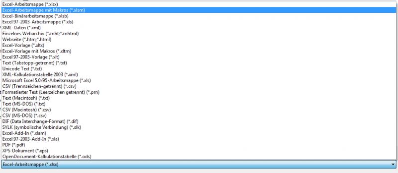

  7. Junk1987 Erfahrener User
    Danke.. Es klappt wirklich alles bis zum schluss, nur wenn die Meldung kommt zwecks speichern, kann ich bei Dateityp die xlsm-Datei auswählen, die wird mir nicht vorgeschlagen... Wie kann des denn sein?!
    Grüße
    Junk1987, 2. September 2015
  8. < Peter >
    TAB springen
    das ist bei mir der zweite Punkt wenn ich auf Dateityp gehe.
    Warum das bei dir nicht auftaucht kann ich im Moment nicht sagen. Hast du denn die Möglichkeit die Datei mit dem Dateityp Excel 97-2003-Arbeitsmappe zu speichern?
