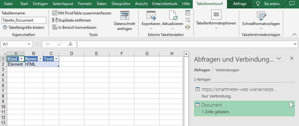

    Ich versuche Daten einer Tabelle von einer Website (Smart Meter) in eine Exceltabelle übertragen. Über Daten > Aus dem Web > Verbinden > Laden (siehe Screenshot - Excel 1). Das Ergebnis sieht dann so aus (Screenshot - Excel 2).
    Ich arbeite mit Windows 10 Pro und Office 2019 Pro.
    Excel 1​
    Excel 2​

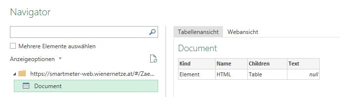

    mach mal auf das Table unter Children in deinem Bild Excel 1 einen Doppelklick...
    HKindler, 3. Juli 2023
  3. Senior hat Ahnung
    Danke für deine rasche Antwort, doch mit dem Doppelklick tut sich gar nichts.

  4. HKindler
    HKindler Erfahrener User
    Tabelle aus Website in Excel übernehmen
    ohne Zugriff auf die Web-Seite ist es schwierig zu helfen. Aber solange das "Document" links das einzige Element ist, wirst du wohl nichts auswerten können. Versuch doch mal den Link für die Tageswerte zu kopieren und diesen dann für die Web-Abfrage zu verwenden.
    Ansonsten müsste dir mal einer der Profis zu PQ hier weiterhelfen

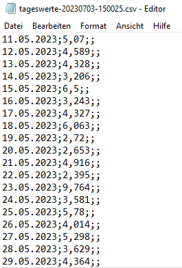

  5. PIVPQ Erfahrener User
    Hallo
    Wenn ich es richtig verstanden habe muss du deine heruntergeladene csv direkt mit PQ einlesen.
    Fall es nicht funktioniert stelle eine csv Datei Zurverfügung
