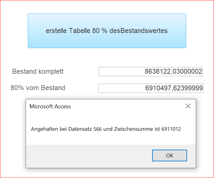

    Nach Anpassung deines Beispiels erhalte ich das Ergebnis, dass von über 7000 Datensätzen bereit nach 566 Datensätzen 80% des Gesamtbestandes erreicht ist. Tabelle erstellen mit nur 80% des Bestandswertes upload_2024-10-30_17-29-7.png
    wie bekomme ich jetzt diese 566 Datensätze in eine neue Tabelle?
    Bacardi62, 30. Oktober 2024

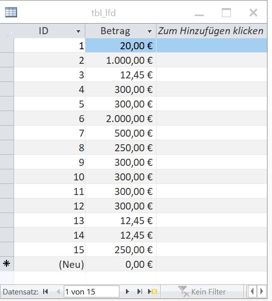

    Ausgangstabelle

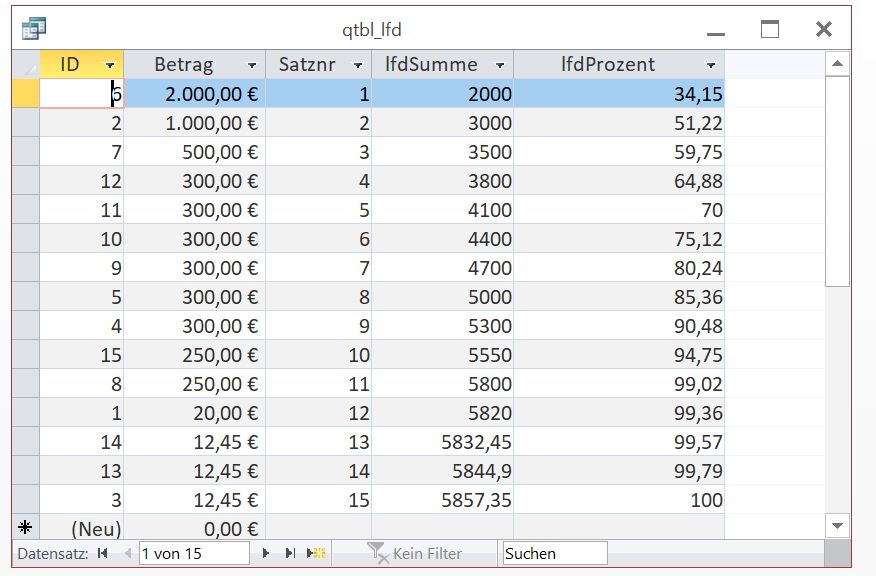

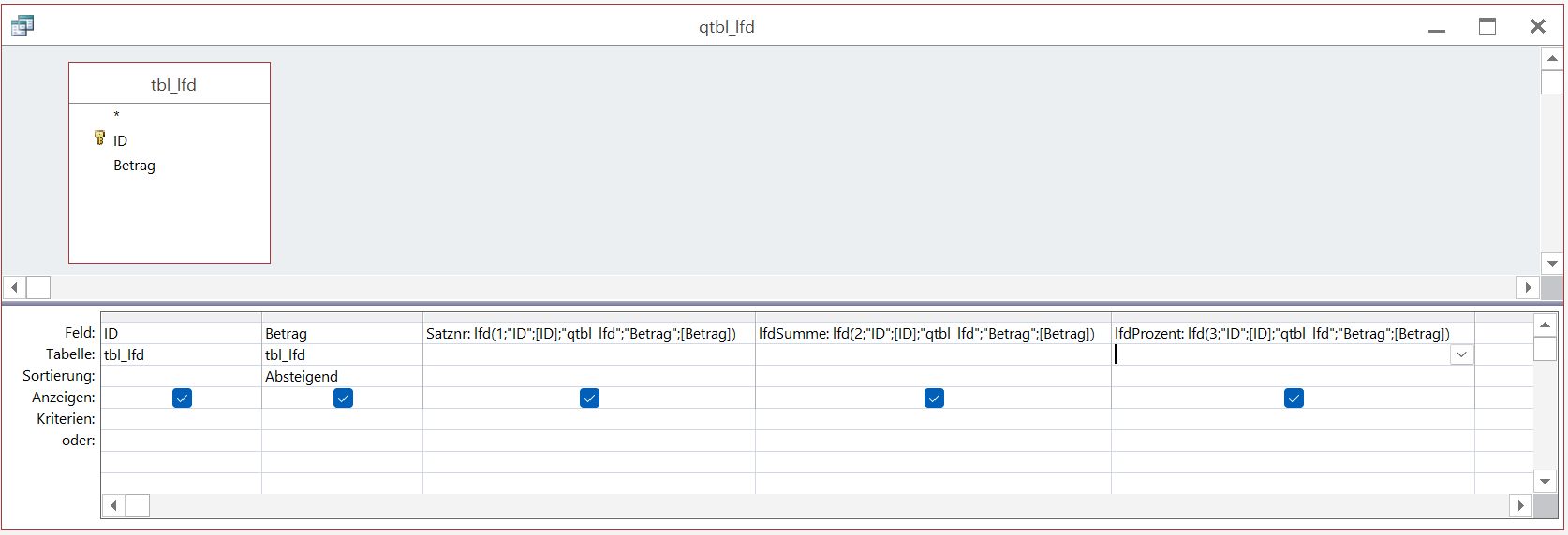

    Abfrage(Entwurfsansicht)
    Abfrage (Ergebnisansicht)
    Falls weitere Erklärungen benötigt werden, gerne melden.

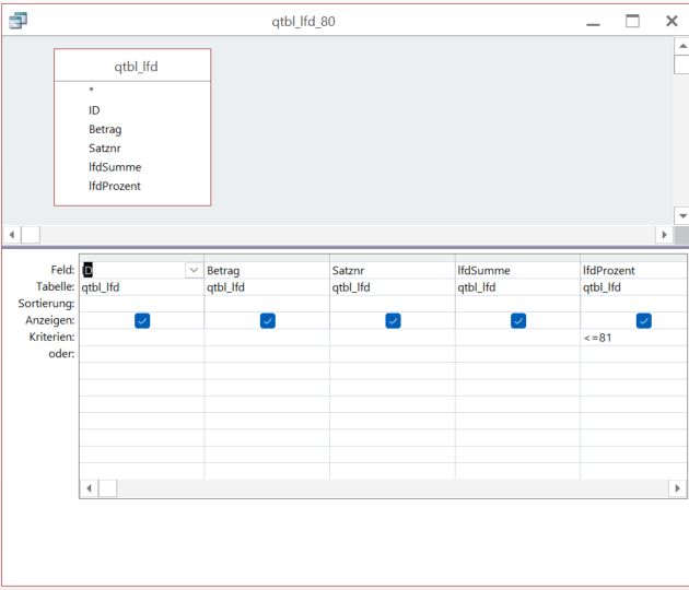

    Darauf dann einfach eine Tabellenerstellungsabfrage
    andyfau, 1. November 2024
