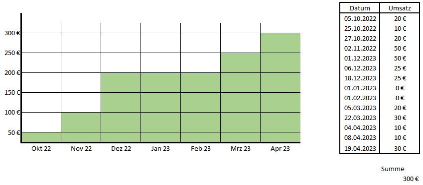

    ich habe ein Problem in Excel, und komme nicht weiter. Vielleicht stehe ich auch nur irgendwie auf dem Schlauch...
    Ich habe ein Tabelle, in der die monatlichen Umsätze aufgelistet werden.
    Jetzt möchte ich gerne ein Diagramm davon erstellen, so dass die Werte von "Monat zu Monat zusammenaddiert" werden.
    Bei einem normalen Diagramm werden einfach nur die Werte für jeden Monat genommen.
    Ich habe mal eine Skizze erstellt, um es bildlich dazustellen.
    Vielen Dank im Voraus für die Hilfe!
    Viele Grüße
    Ben
    cosa789, 22. Juni 2023

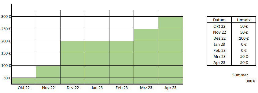

  2. cosa789 Neuer User
    Bzw hier eine genauere Skizze:
  3. steve1da Office Guru
    ermittel über Summenprodukt() in einer Hilfsspalte die kumulierten Werte für die einzelnen Monate (die Liste sollte so wie in Bild 1 aussehen - keine Ahnung welches Bild maßgeblich ist). Das Diagramm beziehst du dann auf die Werte der Hilfsspalte.
    steve1da, 22. Juni 2023

    Tabelle mit addierten Werten
    Grundsätzlich sind kumulierte Diagramme abzulehnen! Warum? Weil nicht gleiches mit gleichem verglichen wird, ihr Platzbedarf auf Kosten der optischen Genauigkeit geht und nur ein unteres Dreieck des Platzes benötigt wird. Über Ausnahmen kann mit mir verhandelt werden. Dann:
    =SCAN(;Daten;LAMBDA(a;c;a+c)) ersetzt übrigens in XL365 die Kumulierung
    lupo1, 22. Juni 2023
