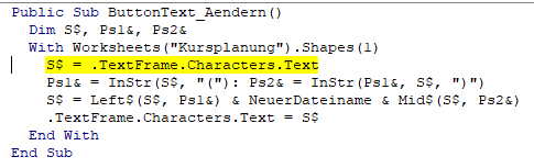

    Sobald ich deinen Code (vermeintlich) 1:1 in meine Tabelle kopiere, erhalte ich den Fehler
    und beim Debuggen:
    Ich hatte die Blattnamen geändeert ("Kursplanung"), was aber wohl nicht das Problem ist, denn das hatte ich auch schon in deiner Kopie gemacht und dort geht es. Liegt es an einem Button, den ich noch definieren muss? Habe da ne ganze Weile rumprobiert, aber komme leider nicht weiter.
    Ich kann meine Tabelle wegen massig Personenbezogener Daten leider hier nicht hochladen., aber vielleicht sagt dir der o.g. Fehler ja was :-)

  7. Exl121150 Erfahrener User
    in deinem Arbeitsblatt "Kursplanung" muss sich ein passendes Shapes(1)-Objekt befinden.
    Wenn du in der neuen Excel-Datei im Arbeitsblatt "Kursplanung" einem falschen Shapes-Objekttyp das Makro "ButtonText_Aendern()" zugewiesen hast, entsteht dieser Fehler. Ferner muss, falls du mehrere Shapes(n)-Objekte im Arbeitsblatt "Kursplanung" verwendest, die passende Nummer verwendet werden.
    Du kannst natürlich auch auf die Funktionalität dieses Makros verzichten, denn es trägt nichts Wesentliches bei zu deinem Anliegen. Es holt sich den im Shape enthaltenen Text, sucht sich die Position des ersten "("-Zeichens, dann die Position des nächsten ")"-Zeichens und fügt dazwischen den neuen Dateinamen ein. Dieser neue Text wird wieder ins Shape zurück gespeichert und ist dann natürlich zu sehen innerhalb des Shapes.
    Wenn du auf diese Funktionalität verzichtest, kannst du den Makrotext "With Worksheets ... End With" entfernen oder als Kommentar deaktivieren.
    Falls du nicht darauf verzichtest, dann müsstest du einen Shape-Typ wählen,
    1. der den vorgenannten Text speichern kann,
    2. der das Makro "ButtonText_Aengern()" im allgemeinen Codemodul aufrufen kann
    3. der die benötigte Objektstruktur in seinem Inneren besitzt.
    Ich habe dafür im Menüband > Tabulator "Einfügen" > Gruppe "Illustrationen" > DropDown "Formen" > Rechteck (mit abgerundenten Ecken) genommen. Aber es funktionieren sicher auch viele weitere Formen aus diesem DropDown, sofern sie den Text speichern können.
    Es funktioniert auch im Menüband > Tabulator "Entwicklertools" > Gruppe "Steuerelemente" > DropDown "Einfügen" > Schaltfläche (aus den Formularsteuerelementen - nicht Active-X !!).
