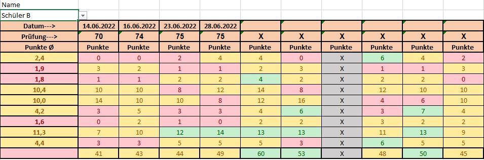

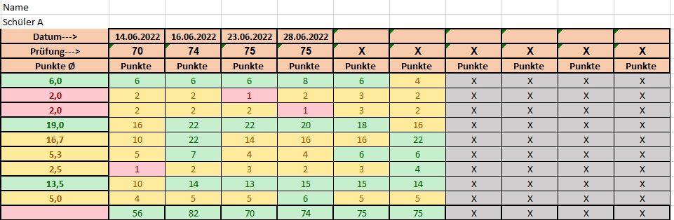

    Kann ich Ein Dropdown Menü erstellen das eine vorhandene Tabelle neu generiert/ anzeigt?
    Bsp.: ich wähle im Dropdown Menü den Namen des Schülers aus. jetzt kann ich die Ergebnisse eintragen.
    Nun wähle ich den nächsten Namen aus und kann bei diesem die Werte für diesen Schüler eintragen.
    Ist das Möglich oder ist das zu schön um wahr zu sein?
    MichaR, 9. August 2022

  3. MichaR Neuer User

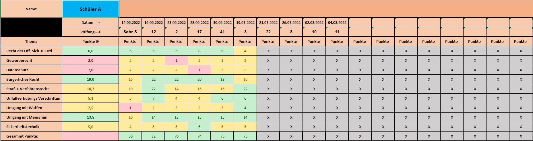

    Hier nochmal wie ich mir das Vorstelle:
    Oben in Blau den Schüler wählen.
    Dann sollen mir die Werte angezeigt werden für diesen Schüler.
    Bei einem Neuen Schüler soll es halt Blanco sein. ohne jegliche Werte nur die Grundstruktur mit den Spalten und Zeilen Bezeichnungen.

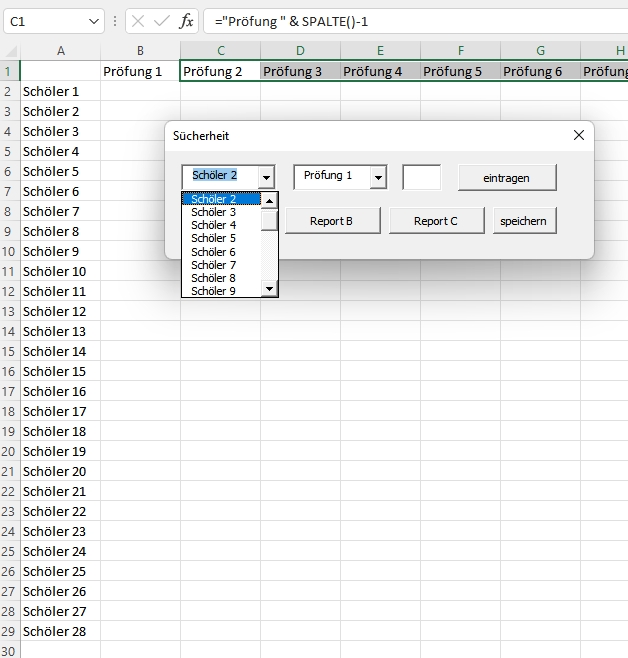

    Als ersten Entwurf:
    d'r Bastler, 9. August 2022
