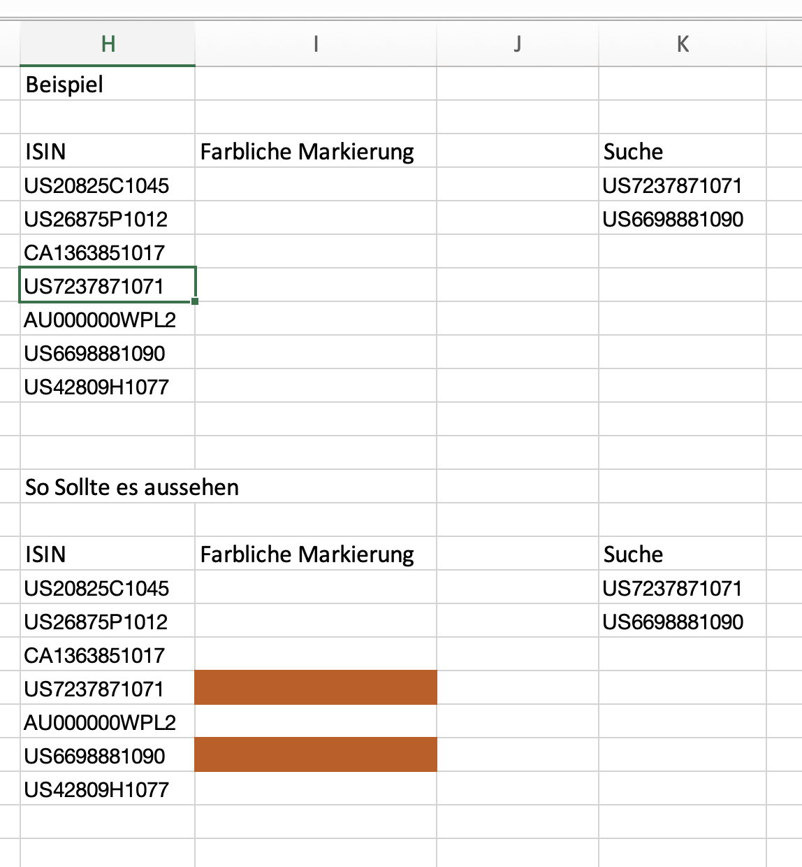

    Guten Morgen,
    Ich habe folgendes Problem und komme einfach nicht weiter.
    Ich habe eine Spalte mit mehr als 500 verschiedenen ISIN Nummern (Also Nummern die aus Zahlen und Buchstaben bestehen). In einer weiteren Spalte habe ich 40 ISIN Nummern. Ich möchte nun das in der Spalte mit den 500 Werten geprüft wird welche der Nummern aus der 40er Liste vorhanden sind. Wäre dies der Fall so soll die ISIN in der Liste mit den 500 Werten farblich markiert werden. (Am aller besten wäre das nicht die Zelle mit der ISIN farblich markiert wird sondern die Zelle direkt neben an. Bsp. in Zelle A1 befindet sich eine ISIN die in der Liste mit den 500 Werten und in der Liste mit den 40 Werten ist. Die Zelle B1 der Tabelle mit den 500 Werten soll nun Farblich markiert werden. Ich hoffe das ist möglich, wenn aber nur die ISIN der 500 Liste markiert wird reicht das auch schon aus.)
    Ich habe es bereits mit der bedingten Formatierung und einem SVerweis probiert und habe es nicht hinbekommen.
    Vielen Dank im Voraus

    B1 bis Bxyz markieren.
    als Formel in der bedingten Formatierung:
    =zählenwenn(weitereSpaltemitden40Nummern;A1)
    Der Bereich mit den 40 Nummern muss absolut fixiert sein.
    steve1da, 28. Januar 2021

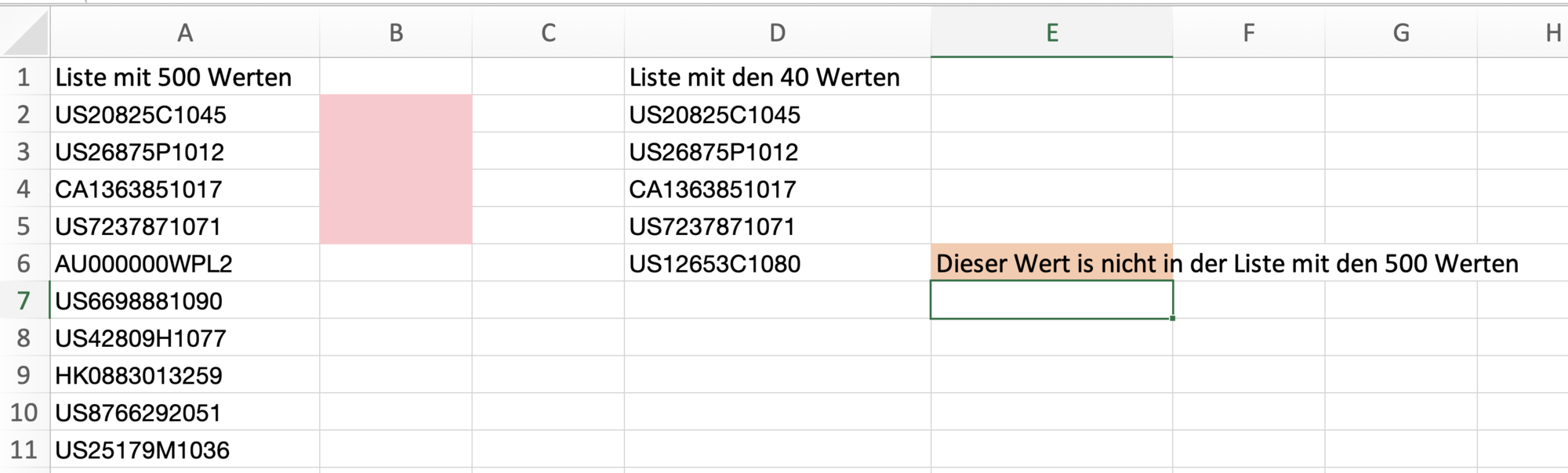

    Leider habe ich noch eine weitere Frage. Es kann leider sein, dass in der Liste mit 40 Werten ISIN Nummern vorkommen, die nicht in der Liste mit den 500 Werten enthalten sind. Wie schaffe ich es nun das mir in der 40 Liste nur die Werte angezeigt werden, die nicht in der 500 Liste sind. Im Bild habe ich in der 40 Liste einfach die Zelle markiert. Gibt es dafür eine Formel?
    Danke im Voraus

    Vielen Dank das hat mir echt weitergeholfen, ich komme leider aber trotzdem nicht weiter. Wende ich dir Formel an, dann zeigt es mir die Werte an, die in der Liste 500 stehen aber nicht in der Liste 40. Ich brauche aber eine Anzeige, die mir anzeigtwird welche Werte der 40 Liste nicht in der 500 Liste ist. Ich habe versucht die Formel umzuschreiben aber ich schaffe es nicht

    Exl121150, deine Hilfe ist echt super, ich kann es aber echt nicht verstehen was ich falsch machen und warum es nicht Funktionieren will. Ich lade mal die Datei hoch. Es geht darum zu schauen welche Werte von der 40 Liste in der 500Liste drin sind und diese dann in der 500 Liste markiert werden und welche Werte von der 40 Liste noch in die 500Liste mit aufgenommen werden müssen ohne jeden einzelnen Wert zu kontrollieren.

    hier die Formel für die ISIN, die nicht in der 500er Liste vorkommen:
    =WENNFEHLER(INDEX($I$2:$I$46;KKLEINSTE(WENN($I$2:$I$46<>"";WENN(ZÄHLENWENN('Die 500 Firmen '!$E$2:$E$593;$I$2:$I$46)=0;ZEILE($I$2:$I$46)-1));ZEILE(X1)));"")
    Die Formel muss mit Strg-Shift-Enter abgeschlossen werden. Danach kannst du sie nach unten ziehen.

    falls dich mein Problem interessiert: Die Meldung "Sie dürfen keine Verweise auf andere Arbeitsmappen für Bedingte Formatierung-Kriterien verwenden." kam, als ich per Hand die gesamte Formel
    =(Zählenwenn('Die 500 Firmen'!$E$2:$E$593;$I2)=0)
    eingab, die eigentlich hätte lauten sollen: =(Zählenwenn('Die 500 Firmen '!$E$2:$E$593;$I2)=0)
    Der User Hilfe! hat ein Arbeitsblatt "Die 500 Firmen " (mit abschließendem Leerzeichen) angelegt und die Arbeitsmappen-Meldung hatte ich zu flüchtig als Arbeitsblatt-Meldung gelesen.

    Guten Mittag, leider bin ich jetzt erst wieder dazugekommen. Vielen vielen Dank Exl121150 und steve1da. Leider habe ich immer noch ein kleines Problem. Ich hoffe ihr könnte/wollt mir immer noch weiterhelfen. Die Formel die steve1da geschickt hat, ist klasse, die funktioniert perfekt
    Jedoch muss ich aus Formatierungsgründen die L40 Liste weiter herunter ziehen. Also beginnend in Zeile I5 anstatt in I2. Änder ich das in der Formel ab, so zeigt es mir nicht alle Werte an. Ich lade die Datei hoch, wäre echt super wenn ihr mir weiterhelfen könnt.

    ohne die Datei gesehen zu haben: du musst alle Bereiche anpassen und aus der -1 eine -4 machen.
