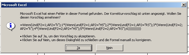

    in meiner Tabelle habe ich u.a. die Spalten "Geschlecht" und "Schulabschluss". Geschlecht liefert mir für männlich die 1 und für weiblich die 2. Schulabschluss beinhaltet "k" für keinen Abschluss, "HS" für Hauptschule und "RS" für Realschule. Nun will ich in einer Extra-Spalte Werte von 1-6 für ein Diagramm ausgeben lassen, welches Schulabschluss nach Geschlecht anzeigt. Dazu wollte ich WENN und UND kombinieren und schachteln, also:
    "WENN(UND(F2="1";AP2="k");1(WENN(UND(F2="1";AP2="HS");2(WENN... usw....
    Excel hat mir die Formel noch überarbeiten wollen und vor den verschachtelten WENNs noch ein * gesetzt, danach ist die Formel aber komplett aus dem Feld verschwunden.
    Wie lautet die Formel richtig, oder: welche Formel muss ich nehmen, um für die sechs möglichen Kombinationen (1 k, 1 HS, 1 RS, 2 k, 2 HS, 2 RS) mir in der Auswertespalte die Ziffern 1-6 anzeigen zu lassen?

    Du darfst die Zahlen für das Geschlecht nicht in Anführungszeichen setzen (=Wenn(Und(F2=1;AP2="k");1(Wenn(und(F2=1;AP2="HS") usw.)
    Außerdem kann man eine Wenn-Formel nur siebenmal verschachteln. Für weitere Verschachtelungen mußt Du die achte Wenn-Formel mit & anhängen...

    Danke für die schnelle Antwort. Habe ich so umgesetzt. Leider liefert Excel folgendes (siehe Anhang) und will irgendwelche "*" einfügen, dann steht bei Übernahme der vorgeschlagenen Formel eine 0 in meiner Zelle.

    Du mußt noch dort, wo Excel das Sternchen hingesetzt hat, ein Semikolon setzen... (ich sehe gerade, daß ich das bei meiner Beispielformel oben auch nicht gemacht hatt, sorry)...

    Jetzt funktioniert es. Konnte sogar noch 5 Klammern entsorgen, die überflüssig waren. DANKE!!!
