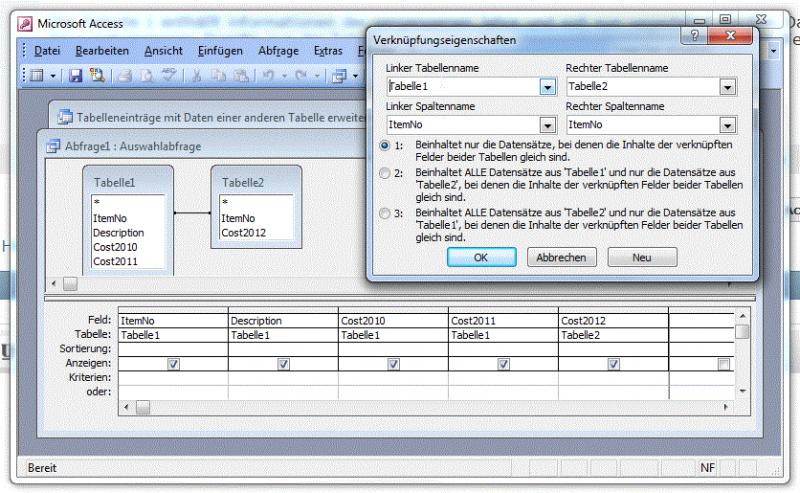

    als Access Neuling stehe ich vor folgendem Problem und konnte bislang keine Lösung finden:
    Ich habe eine Tabelle die mit Daten aus einer anderen Tabelle erweitert werden soll. Beide Tabellen sind jedoch von der Struktur unterschiedlich.
    Tabelle1 enthällt ItemNo, Description, Cost2010, Cost2011
    Tabelle 2 enthällt ItemNo,Cost2012, und viele weitere Datenfelder
    Die Tabelle 1 enthällt informationen der vergangenen Jahre und soll nun upgedated werden. Das heißt, dass die hinzugekommenen ItemNo aus der Tabelle 2 zur Tabelle 1 hinzegefügt werden müssen und die Daten aus der Cost2012 Spalte ebenfalls als neue Spalte hinzugefügt werden sollen.
    Bitte um Hilfe! Ein screenshot der abfrage wäre äußerst hilfreich....
    Danke
    jonny1234, 16. März 2012
  2. miriki Erfahrener User

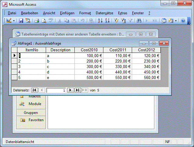

    Grundsätzlich geht's so, wie im Screenshot gezeigt. Allerdings ist das jetzt eine Auswahl-Abfrage. Eine Tabellen-Erstellungs- oder Anfüge-Abfrage kannst Du daraus natürlich auch machen.

    Danke für den screenshot...
