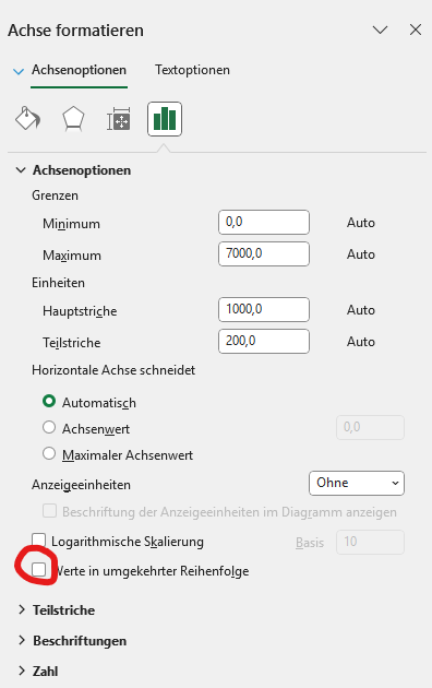

    Hallo bin neu hier,
    habe jahrelang meine Ergebnisse aus Seenuntersuchungen mit Excel bearbeitet und gut gearbeitet, wunderbare Regressionen berechnet und jetzt habe ich neu angefangen.
    Da sehe ich, dass mein Temperaturprofil vom letzten Monat beim Erstellen des Diagramms in Excel auf den Kopf gestellt wird. Der Tiefenwert von 1 m steht unten, und der Messwert von 16 m Tiefe ist oben. Meine Prüfung: habe eine Excel-Datei von 2015 geöffnet und die Messungen vom letzten Monat dort hineingeschrieben, kopiert, den Diagrammmodus gewählt, klick und es kam wieder im Modus auf dem Kopf. Was mach ich da falsch.
    Eine Kollegin aus dem Projekt an einem anderen Ort zeigte mir ihre Ergebnisse, dort steht es auch auf dem Kopf.
    Grüße
    Albert6

  3. R J
    R J hat Ahnung
    eigentlich normal... 1 ist für Excel kleiner als 16 (für mich übrigens auch... :) ). Die Tiefe geht aber nach unten, ist also eine negative Höhe... die Tiefe würde ich also mit vorangestelltem Minus angeben.... oder minus 1 multiplizieren...

  4. Tabellenwerte auf den Kopf gestellt
    Danke Ralf,
    das stimmt, habe die Tiefenangaben neu geschrieben mit einem minus davor. Und das Diagramm ist klar. Nur sind die Temperaturwerte jetzt oben.
    Grüße
    Albert6
    Albert6, 5. August 2025

  7. schatzi Super-Moderator
    Moin,
    warum nicht einfach die Achse umkehren?
    schatzi, 9. August 2025
