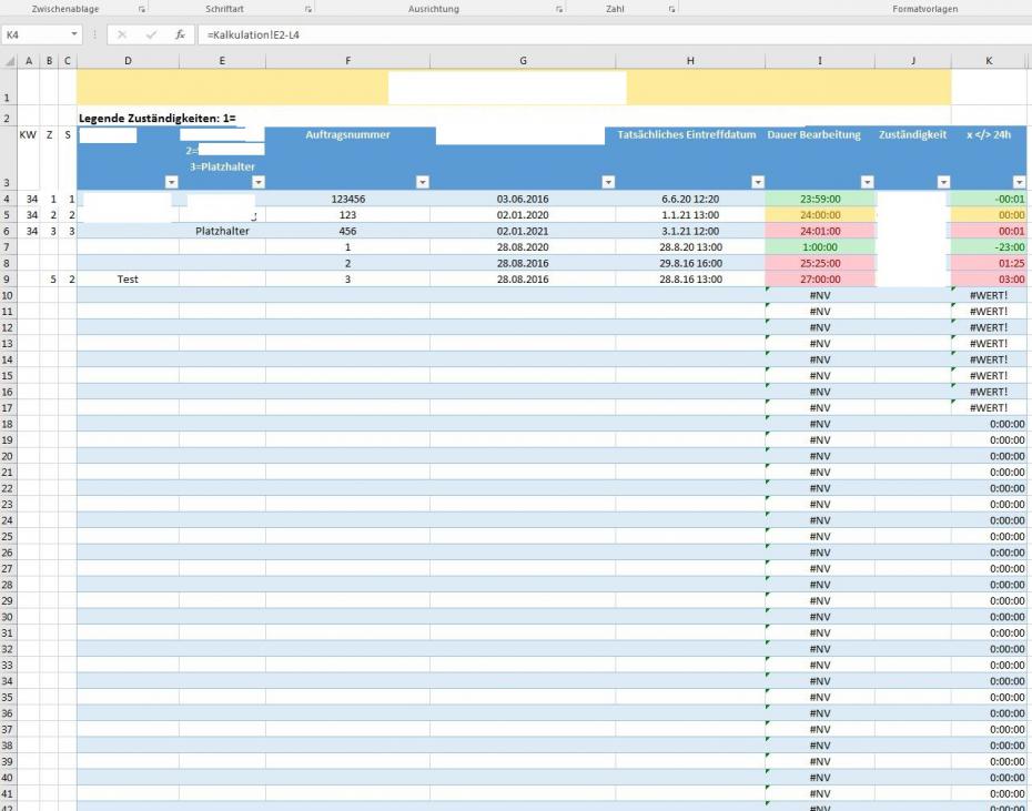

    Ich habe eine Tabelle erstellt, in der Daten berechnet werden, siehe Grafik:
    Interessant für den Tachographen sind in diesem Fall die Werte in Spalte K. Diese Werte zeigen eine Abweichung in Stunden bzw. Minuten von einem vorgegebenen Prozessdurchlauf, der 24 Stunden nicht überschreiten darf.
    In folgender Mappe:

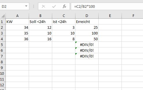

    ... soll nun der "Performance Indikator" platziert werden. Aktuell muss ich noch manuell die Anzahl der Aufträge eingeben, die eine längere Bearbeitungszeit als 24h aufweisen. Also angenommen in KW 34 wurde von 12 Aufträgen 3 unter 24h bearbeitet, was 25% "Erfolgsquote" ausmacht.
    Jetzt würde ich dies gerne in einer Art Tachographen für jede KW anzeigen lassen. Vorstellbar wären hier folgende Einteilungen: 0-60%=Ungenügend, 61-80%=OK, 81-90%=gut, >90% sehr gut.

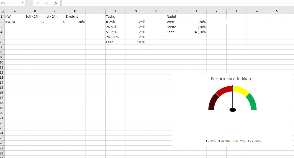

  3. Porsche2k Neuer User
    hat sich mittlerweile erledigt, habe den Tachographen selbst erstellt bekommen.

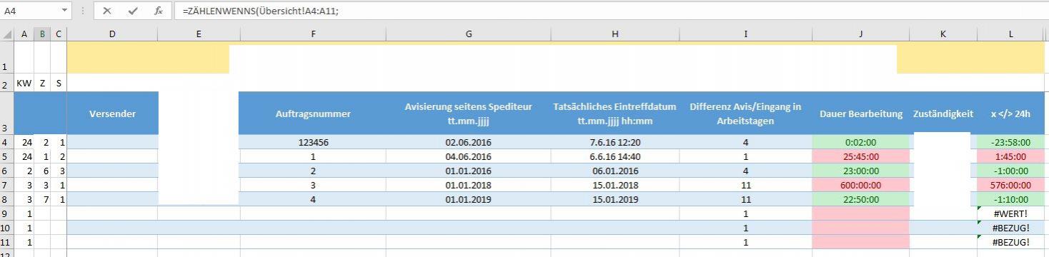

    Nun ein anderes Problem:
    In Zelle A4 wird die aktuelle Kalenderwoche angezeigt. Code: =KALENDERWOCHE(N4;2)
    Bei folgender Mappe:
    Soll nun in Zelle B2 die absolute Anzahl an Aufträgen in dieser KW automatisch angezeigt werden. Sprich, ich habe in KW 24 10 Aufträge, soll dies in B2 automatisch angezeigt werden. Code ZÄHLENWENN funktioniert nicht.
    Was mich noch mehr zum grübeln bringt:
    Anschließend soll in C2 die tatsächliche Anzahl der Aufträge angezeigt werden, deren Bearbeitungsdauer tatsächlich unter 24h gelegen hat. Diesen Wert müsste man sich doch auch irgendwie über eine Formel in der Übersicht (siehe 1. Grafik) anzeigen lassen können? Evtl. mit einer WENN Funktion? Wenn Wert <24 = Zählen?
    Danke im Voraus.
    Gruß Porsche
    Porsche2k, 29. August 2016
  4. Lutz Fricke Erfahrener User
    Tachographen erstellen
    Hallo Porsche,
    warum funktioniert ZÄHLENWENN nicht? Du hast doch in Spalte A die KW stehen, also einfach zählen.
    Aber zwei grundsätzliche Sachen:
    Wenn Du bei Antworten auf ERWEITERT gehst, kannst Du Dateien anhängen. Dann sieht jeder, was für Formeln wo drinhängen etc. Macht die Hilfe einfach einfacher.
    Wenn Du die Lösung für den Tachografen selbst gefunden hast, einfach selbst posten. Es gibt viele andere Hilfesuchende...
    Lutz
    Lutz Fricke, 30. August 2016
