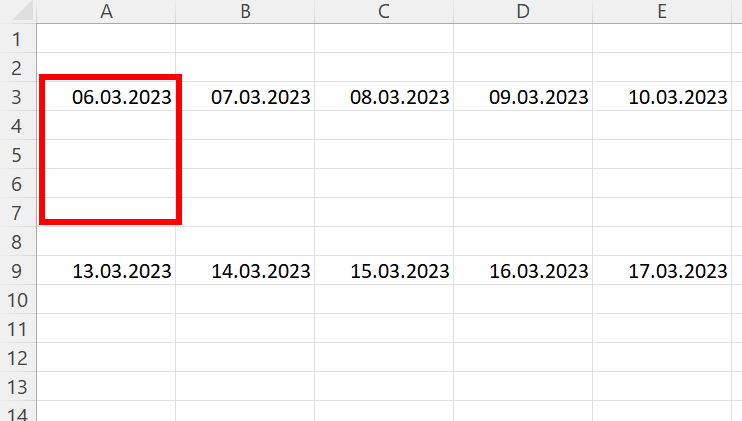

    ich habe folgendes Anliegen und hoffe jemand kann mir dabei helfen.
    Wie kann ich das rote Rechteck (siehe Anhang) automatisch am jeweiligen Tag beim erstmaligen Öffnen auf den aktuellen Tag verschieben ?

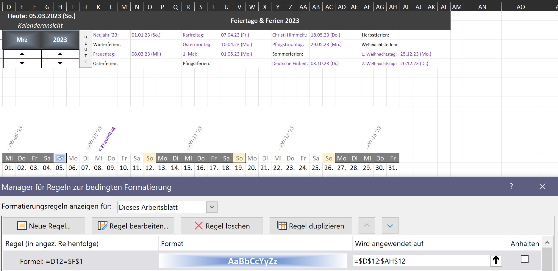

  2. Wenn ich es richtig verstanden habe, geht es darum, den jeweils aktuellen Tag farbig dazustellen.
    Bedingte Formatierung verwenden. Zellbereich auswählen und mit aktuellem Datum vergleichen.
    Sprich: Wenn du in einer Zelle mit =HEUTE() das heutige Datum abrufst, dann verweise einfach darauf (siehe Bild).
    Roger977, 5. März 2023
  3. Wenn es dir reicht, nur die Zelle mit dem Datum zu umranden, dann benötigst du nur die 1. Bedingte Formatierung.
    =A3=$A$1
    In Zelle A1 ist das Datum. Du kannst es ja mal testen, wenn du in A1 einfach ein vorhandenes Datum einträgst.
    Später kannst du dann in den Bedingten Formatierungen $A$1 mit der Funktion HEUTE() austauschen.
    Soll der Rahmen dann unbedingt über 5 Zellen gehen, dann musst du auch 5 verschiedene Bedingte Formatierungen anlegen. Achte genau auf die Schreibweise. Die Bereiche müssen ebenfalls angepasst werden.
    =A3=$A$1 Bereich: =$A$3:$G$15
    =UND(A3=$A$1;ZEILEN(A3:A4)=2) Bereich: =$A$4:$G$16
    =UND(A3=$A$1;ZEILEN(A3:A5)=3) Bereich: =$A$5:$G$17
    =UND(A3=$A$1;ZEILEN(A3:A6)=4) Bereich: =$A$6:$G$18
    =UND(A3=$A$1;ZEILEN(A3:A7)=5) Bereich: =$A$7:$G$19
    NICHT bei allen 5 den vollständigen Rahmen aussuchen, sondern jeweils nur das passende Teilstück.
    Als Anhang erhälst du dann noch eine Excel-Tabelle...wenn das mal nicht ausreicht...
