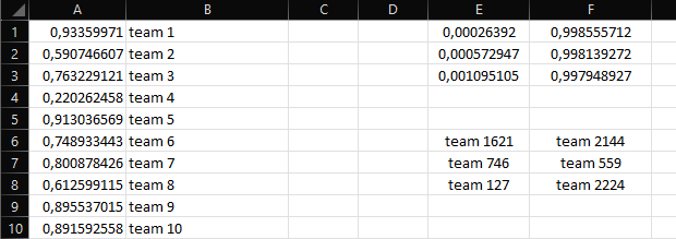

    Hallo miteinander,
    ich habe hier schon die Posts mit Zufallsgenerator durchgesehen, aber noch nichts passendes gefunden. Ich möchte gerne auf dem Prinzip des Zufalls eine Tabelle zur Bildung von 2er-Teams erstellen. Ich habe 2500 eindeutige Namen.
    Ich habe mir das ungefähr so vorgestellt, dass jeweils zwei Personen die gleiche Zufallszahl erhalten und die dann zusammen ein Team ergeben.
    Die Formel Zufallszahl kenne ich, aber ich bekomme es nicht hin, dass die Zufallszahl immer 2mal (aber auch nur 2mal) auftaucht.
    Für einen Tipp wäre ich sehr dankbar.
    Gruß Dani

    Hallo Dani,
    wenn ich Deine Fragestellung richtig interpretiert habe, könnte man es z.B. mit einer Hilfsspalte lösen.
    Also wenn Deine Namen in A1:A2500 stehen, dann in B1: =ZUFALLSZAHL() und in der Ergebnisspalte dann folgende Formel in C1
    =1+KÜRZEN((RANG(B1;B$1:B$2500)-1)/2;)
    Beide Formeln nach unten kopieren und damit Du eine fixierte Auswertung vornehmen kannst, vorübergehend im Menü Formeln die automatische Berechnung ausschalten.

    Hallo Dani,
    eine Variante, bei dem Doppler so gut wie ausgeschlossen sind, wäre wie folgt:
    1. Du ziehst normal für jeden Namen eine Zufallszahl (15 Stellen!)
    2. Zufallszahlen festschreiben (kopieren - Inhalte einfügen - Werte)
    3. Mit Rang.Gleich() die Ränge ermitteln. Es ergibt die Ränge 1- 2500.
    4. Ein Team bilden jetzt immer die Ränge 1+2500, 2+2499, 3+2498, usw. (Summe ist immer 2501! So kontrollierst du, ob Doppler vorliegen.)
    Gruß Sigi

    Vielen lieben Dank für die tollen Vorschläge. Ich habe alle 3 ausprobiert und mich letztendlich für die von Werner entschieden. Funktionieren tun sie aber natürlich alle. Teambuilding mit Zufallsgenerator *;)*
    Gruß Dani
