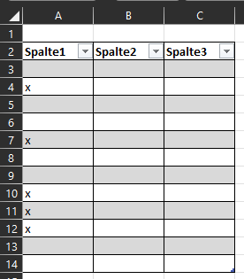

    Hallo Zusammen,
    ich suche schon seit längerem eine Lösung für folgendes Problem mit der Funktion Teilergebnis:
    In einer Tabellenspalte suche ich zunächst mit Sverweis nach Werten aus einer anderen Tabelle. Danach möchte ich über die Funktion Teilergebnis, mir die Anzahl an Werten in der Spalte anzeigen lassen, die gefunden wurden. Je nach Filter würde sich die Anzahl der gefundenen Werte ändern.
    Jedoch zählt die Formel =teilergebnis(3,..) auch die "leeren" Zellen mit. Meine Vermutung ist, dass die Formel hier auch die Sverweis-Formel mitzählt.
    Habt Ihr eine Idee für mich, wie ich dieses Problem lösen kann?

    Hi steve1da,
    danke für die Antwort. Jedoch kann ich damit nicht viel anfangen. Könntest du mir die Formel ausschreiben.
    Um es noch einmal zu verdeutlichen:
    Teilergebnis Anzahl2 soll Zellen die nur Formel enthält nicht berücksichtien upload_2022-1-28_17-10-0.png
    (1) Die x in Spalte1 erhalte ich durch einen Sverweis.
    (2) Jetzt habe ich in Zelle A1 die folgende Formel drin: =TEILERGEBNIS(3;Tabelle10[Spalte1])
    Mein gewünschtes Ergebnis in Zelle A1 wäre 5. Jedoch erhalte ich hier 12.
    Besten Dank im Voraus!
    huuti5168, 28. Januar 2022
  4. steve1da Office Guru
    =SUMMENPRODUKT(TEILERGEBNIS(3;INDIREKT("A"&ZEILE(3:999)))*(A3:A999="X"))
    steve1da, 28. Januar 2022
  5. huuti5168 Neuer User
    Besten Dank, hat funktioniert!
