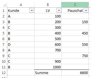

    Beigefügt eine kleine Testtabelle mit den Kriterien meiner Haupttabelle
    In dem Feld "Summe" soll zuerst mal nur die Summe der Werte gerechnet werden, welche über die Filter angezeigt werden. Formel hier ist zurzeit demnach =TEILERGEBNIS(9;B2:B11;C2:C11). Was ja so schon mal OK ist und auch funktioniert, wenn ich in der Spalte A "Kunde" nach gewissen Werten filter.
    Mein Wunsch wäre nun, das wenn in B und C ein Wert steht, nur der Wert aus C in die Summe einbezogen wird und wenn nur in einem von beiden der Wert steht, dann logischerweise nur der eine Wert. In der oben genannten Version müsste da jetzt der Wert 5400 stehen und nicht 6600.

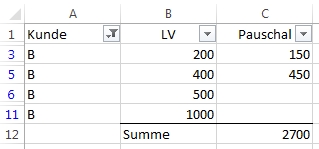

    Hier noch ein Beispiel der gleichen Tabelle wenn ich den Filter bei Spalte A auf den Wert B gesetzt habe.
    Da sollte jetzt die Summe 2100 stehen und nicht alle zusammen mit 2700.
