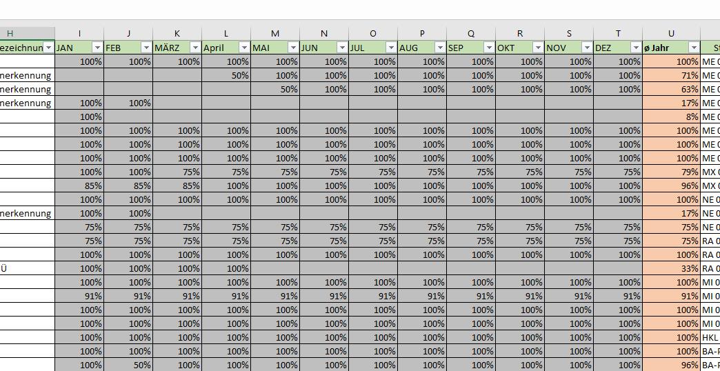

    Ich habe eine Tabelle kleineren Umfang (etwa 800 Datensätze)
    Es geht um Mitarbeiter, welche Qualifikation Sie haben wieviel % sie arbeiten, in welchem Bereich sie arbeiten...
    Um die Datensätze zu sortieren habe ich in Zeile A Filter eingebaut...

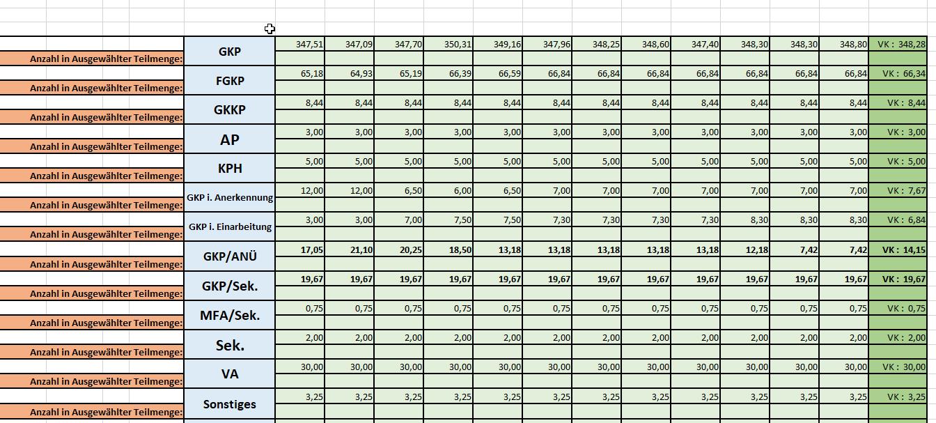

    Nun habe ich unter der Tabelle einen Informationsbereich eingefügt.
    Zum einen soll diese Ansicht
    eine gesamt Übersicht geben wieviele MA mit Qualifiaktion A ich habe, wieviele mit Qualifikation B etc...
    Zum anderen möchte aber auch für die Teilmenge eine Sortierung haben...
    Beispiel ...:
    Auf Station X arbeiten 46 MA, davon sind 23 Köpfe (und ingesamt 17 Vollzeitstellen) Qualifikation A , 17 Köpfe (mti 13 VK) Qualifikation B
    Nun soll er mir eben unten in der Kurzansicht diese Angaben der Teilmenge angeben...
    Wie bekomme ich es hin, dass er IN der Teilmenge nur bestimmte Datensätze zählt/summiert...
    Also in der Teilsumme, in Einer Zeile nur die MA mit Qualifikation 1 (Textfeld),
    In Zeile 2 alle MA mit der QUalifikation 2...
    Ich hatte es in Kombination von SummeWenn/SummeWenns und Teilergebnis probiert, da gibt er aber immer ein Fehler aus... TeilErgebnis und SummeWenn Labor033.jpg TeilErgebnis und SummeWenn Labor032.jpg
    Also explizit geht es Darum,
    das wenn ich durch den Filter nur einen Teil der Datensätze sehen, das in der Teilmenge Aufgrund der SummeWenn Funktion
    alle Datensätze summiert werden die die Bedingung erfüllen in I >0 zum haben und in H den Beruf "GKP" (innerhalb der gefilterten Daten)
    Ich möchte nicht ZählenWenn, da ich in der ANsicht die VK (Vollzeitkräfte/Stellen) berechnen Möchte und nicht die Anzahl der tatsächlichen Personen
