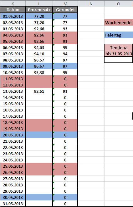

    Hallo liebe Excel-Freaks ;-) ,
    ich habe wiedermal eine kleine Frage:
    Wie kann ich eine Tendenz berechnen lassen?
    Mein Tabellenblatt sieht wie folgt aus:
    Ich habe in den Zellen "L3 bis L34" einige Prozentzahlen aufgelistet (von 31 Tagen),
    In den Zellen "K3 bis K34" sind die entsprechenden Daten (In Form von Datum)vom 01.05.2013 bis zum 31.05.2013,
    Nun soll mir Excel in Zelle "O10" die Tendenz wiedergeben, welche erwartet/bzw. geschätzt wird am letzten Tag des Monats.
    Nur wie bekomme ich dass hin????

    schau dir mal die Funktion TREND() in der Excel-Hilfe an.
    Bis später,
    Karin

  3. Das Habe ich bereits, allerdings verstehe ich diese FUnktion nicht...
    ...Wie sollte ich da vorgehen um diese richtig zu benutzen?
    Zur Info:
    Werte über 50% sind schlecht, und unter 50% sind gut!
    c-leibach1990, 14. Mai 2013

    Tendenz Berechnen!
    bei TREND() gibst du als Y_Werte Spalte L, als X_Werte Spalte K an und als neuen X-Werte die Zelle mit dem Zieldatum. Das Problem in deinem Fall ist jedoch, dass es leere Zellen gibt - diese musst du zuerst ebenfalls mit Trendwerten füllen, ehe du den Gesamttrend ermitteln kannst:

    Tabellendarstellung in Foren Version 7.4
    Bis später,
    Karin
