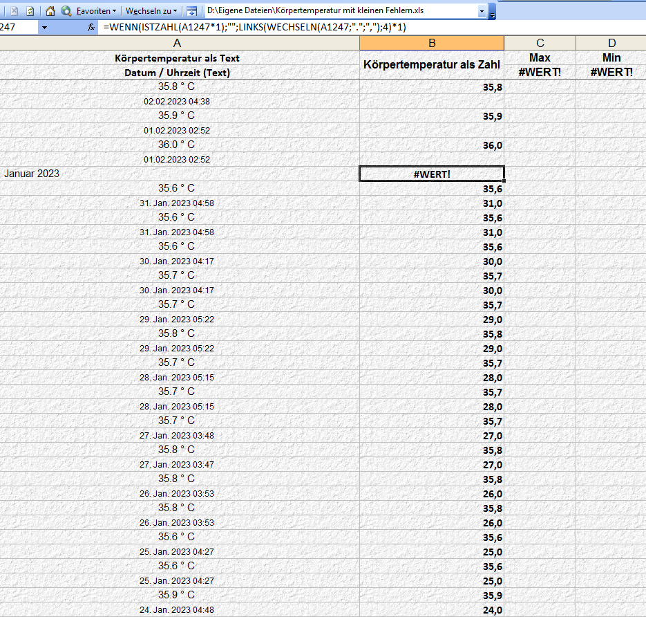

    Noch ein kleiner Nachtrag: es gibt in manchen Monaten doch noch ein Problem (#WERT!)
    in der hochgeladenen Tabelle siehe ab Zeile 1247

  11. EmaNymton Erfahrener User
    @steve1da
    Doch, ab B1247 und ab B1333(siehe Screenshot).
    Vielleicht hab' ich auch die falsche Datei hochgeladen, hier ist sie nochmal...
    Danke!
    EmaNymton, 27. Dezember 2023
  12. steve1da Office Guru
    Auch in dieser Datei werden mir keinerlei Fehlerwerte angezeigt.
  13. EmaNymton Erfahrener User
    Text aus einer Zelle in Zahl umwandeln
    Kann es sein, daß das daran liegt, daß ich noch Excel 2003 habe, Du aber wahrscheinlich eine höhere Version?
    Aber auf dem Screenshot müßtest Du den Fehler jedenfalls sehen!?
    #13
  14. steve1da Office Guru
    Das könnte sein. Dann kann ich dir leider nicht weiterhelfen, da ich nur 2016 oder höher im Einsatz habe.
  15. Hajo_Zi
    Hajo_Zi Erfahrener User
    getestet in 2023
    in Spalte A steht kein Datum (Zahl) sondern Text. Das konnte Istzahl nicht übersetzen.
    Schreibe ein Datum rein.
