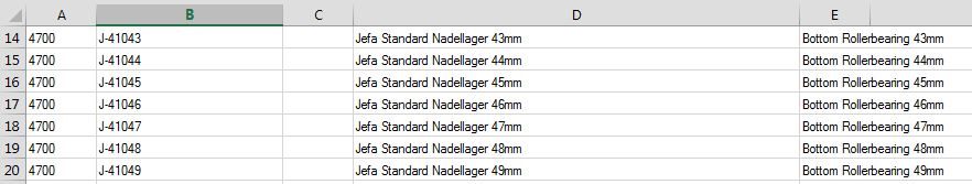

    hallo Leute,
    habe leider nicht das passende gefunden, oder einfach nur falsch gesucht.
    Muss bis Dienstag eine Tabelle mit ca. 1000 Artikel erstellen.
    Nun möchte ich aber nicht ständig die Millimeter Angaben manuell eintippen, sondern gerne fortlaufend, wie bei Ziffern auch, runterziehen. Ist das Möglich? Ich habe mal ein kleines Beispiel angehängt.
    Danke für jeden Tipp!
    hollywoodloco, 18. Mai 2013

    die mm hinten dran verhindern, dass Excel die Zahl erkennt. Ich habe Dir mal ein Beispiel gebastelt wie es mit einer Hilfsspalte funktioniert. Wenn Du fertig bist einfach in der Formelspalte Kopieren und Werte einfügen.

    benutze eine Formel, in der du den Zahlen-Teil durch Verwendeung von ZEILE() dynamisch gestaltest:
    ="Jefa Standard Nadellager "&ZEILE(A43)&"mm"
    A43 ist hier der erste Zahlenwert, der sich beim nach unten Ziehen der Formel dann automatisch in A44, A45 usw. ändert. Den Startwert musst du eventuell anpassen, wenn 43 nicht dein erster Zahlenwert ist.
    Wenn du die Tabelle fertiggestellt hast, kannst du die Formel dann in Werte umwandeln.

    Danke für die guten Tipps...Hat super geklappt...Nur leider werden es über 3000 Artikel :) Hätte gedacht, dass man es locker runterziehen kann, aber sind dazwischen immer noch andere Art. Nr. und andere Werte Text + Nummer + Einheit fortlaufend runterziehen :(...Aber so ist es schon mal wesentlich schneller als vorher...Man muss nur wissen wie ;)
