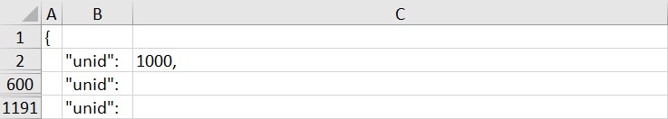

    Hier mal die ersten drei (relevanten) Zeilen der Datei - vielleicht hilft das ein wenig. Text suchen + Wert addieren und ausgeben Screenshot 2022-08-14 165814.jpg
    (C2 natürlich variabel, aber darauf bezieht sich dein Code ja)
    Hab jetzt nur gerade gesehen, dass es Code ist, sollte das Komma auch mitkommen, wenn das noch kombinierbar ist. Meine VBA Erfahrungen sind leider 20 Jahre her, da kann man nicht mehr so viel zusammenkramen...

    Jaja, die lästigen kleinen unerwähnten Details .... seufz. Mit den Anführungsstrichen/Doppelpunkt in Spalte B und dem Komma in C2 machst Du Dir das Leben unnötig schwer. Ich vermute mal, dass Du Dir aus den Zeilen jeweils Strings für eine Ausgabe zusammenbaust. Dann als Tipp für eine Neufassung solcher Tabellen: es wäre einfacher Werte und Auszeichnungen in separate Spalten zu schreiben. Dann kannst Du mit den Werten rechnen. Der Zusammenbau ist dann der letzte Schritt.
    Für die vorliegende Fassung hier eine überarbeitete Version + Kommentar. Dein Startwert in C2 muss 4-stellig sein.

  6. OIG112 User
    Danke, werd ich morgen testen.
    Ja, ich dachte mir schon, dass die Anführungszeichen und Komma Probleme machen, aber so ist der "Quellcode" eben, da kann ich nichts dafür
    Ich geb Bescheid, wie es funktioniert hat.

  8. OIG112 User
    Vielen Dank, das hat fast perfekt geklappt. Damit war der erste und zweite Wert neben unid gleich, aber mit Änderung auf "For i = 2 To r" hat es dann richtig gezählt.
    Das erspart mir viel manuelles Abändern in der Zukunft :)
