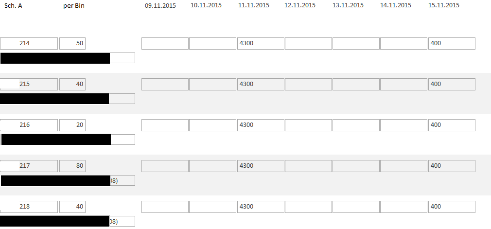

  5. Vlt hilft das folgende Bild um mein Problem bzw. Unwissen besser zu beschreiben
    Die Entwurfsansicht:
    Die Ausgabe, die 214, 215,... ist die Variable SchA bzw SA in der Abfrage auf die sich DLookUp bezieht
    Wie kann ich denn SchA "durchzählen", im Entwurf wird mir nur eine Zeile angezeigt und ich weiß nicht wie ich die exakte der Zeile (mit einem Index o.ä?) identifizieren kann
  6. Mit dem Bild kann ich nix anfangen, interessanter wäre, wo der Wert für SchA herkommen könnte, die Formularfelder sind dazu so nicht geeignet.
    Wenn die Abfrage die Datenherkunft des Formulars ist, könnte man durch das Recordset loopen:
    Insgesamt sieht mir das Ganze aber immer mehr danach aus, als wenn du mit einer Kreuztabellenabfrage als Datenherkunft schneller und ohne diesen ganzen Aufwand ans Ziel kommst: http://www.access-tutorial.de/abfrag...enabfragen.htm.
