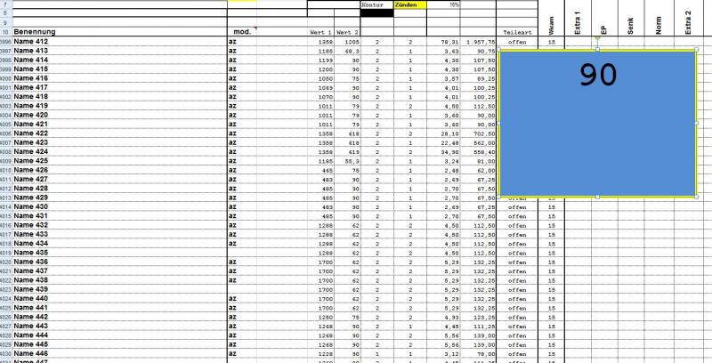

    Ich habe das Problem, ich habe einen Spielplan erstellt,
    wo ziemlich am ende ne Info stehen habe,
    die ich mit dem Beamer an die Wand schmeißen möchte.
    Dazu ziehe ich Excel über "beide" Monitore, so das aud dem Beamer
    nur die Infos sind die ich Zeigen will (aktuelle Spiele, nächste Spiele und die Punkte)
    Da dachte ich mir ich mache mir ein Textfeld oder ein Foto
    (hier Symbolisch das blaue Kästchen mit der 90 drin)
    Jetzt Ist mein Problem dass, das es an ne Zeile gebunden ist.
    Das wenn ich in meinem Spielplan weiter nach unten gehe, das Textfeld
    nach ober aus dem Bildschirm geht.
    Kann man das ändern das es immer die Position auf dem Bildschirm hat,
    immer ganz oben oder mitte?
    Oder gibt es eine Alternative wie man das Umsetzen kann?
    Danke im Voraus Hobi

    wie gehst du im Spielplan weiter nach unten? Falls du nicht über die Bildlaufleisten scrollst sondern den Cursor nach untern setzt, kann man das mit VBA lösen.

  3. McHobi Neuer User
    Ja war über Tastatur geplant.
    Habe aber von VBA nicht so die Ahnung.
    Kann mir da jemand auf die Sprünge helfen?
  4. Beverly
    Beverly Erfahrener User
    Textfeld in fixer Position
    Rechtsklick auf den Tabellenreiter -> Code anzeigen und dann folgenden Code in das rechte (obere) Codefenster kopieren
    Private Sub Worksheet_SelectionChange(ByVal Target As Range)
        ActiveSheet.Shapes(1).Top = Selection.Cells(1).Top
    Anstelle Shapes(1) kannst du auch den Namen des Textfeldes in Anführungszeichen schreiben - also z.B. Shapes("Textfeld 1"). Beachte aber, dass der Code einen Fehler auslöst, falls sich kein Shape im Tabellenblatt befindet.
    Nicht vergessen, die Arbeitsmappe im Format XLSM (Arbeitsmappe mit Makros) abzuspeichern.

  5. McHobi Neuer User
    DANKE,
    das hat mir weiter geholfen
