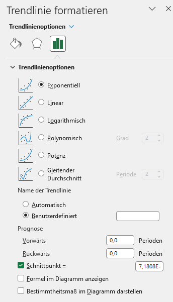

    man kann die Trendlinie formatieren und dabei den "Schnittpunkt" (=Vorfaktor) festlegen:
    Trendlinie schmiegt sich nicht an Datenpunkte an upload_2022-10-29_17-29-25.png
    Allerdings zeigt deine Kurve über das gesamte Intervall Abweichungen zu einer Exponentialkurve.
