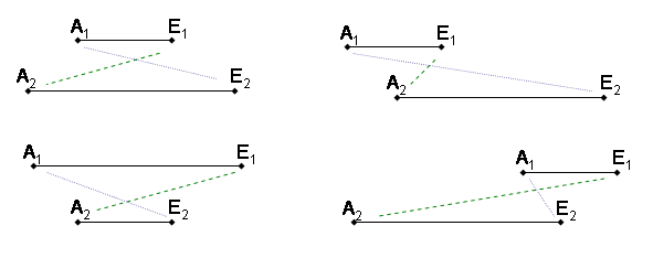

    Zum Finden der überlappenden Termine:
    Prinzip (nur Luftcode):
    /edit: Ich reiche noch ein Bild nach, um die Lösung mit der Lösung von Eberhard zu vergleichen:
    Die im Bild gepunkteten und strichlierten Verbindungslinien sind die Vergleichsbedingungen.
    mfg
    Josef
    Josef P., 18. August 2016
  7. Hier hilft nun wirklich mal ein Bild, um sich der Problemlösung zu nähern, siehe Anlage.
    Fragen zur Selbsthilfe:
    Welche Fälle wären einer Zeitraumüberschneidung zuzurechnen?
    Wie würde man entsprechende Kriterien formulieren?
    (Die Kriterien kann man dann einfach mit OR kombinieren statt ein UNION-Konstrukt aufzubauen.)
