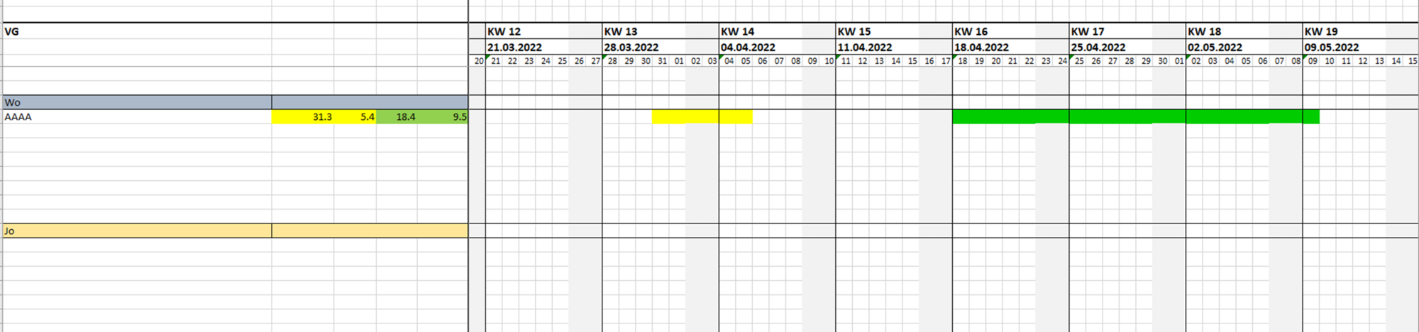

    Ich habe eine Liste die sich aus verschiedenen Excel Tabellen zusammensetzt und sich täglich aktualisiert. Nun möchte ich aus dieser Liste die Daten in eine Zeitschiene übernehmen.
    Übernahme von Zeilen je zutreffendes Kriterium upload_2022-1-19_11-27-50.png
    Es soll die ganze Zeile (Maßnahme - Datum 4) je Bearbeiter in Tabelle 2 eingefügt werden.

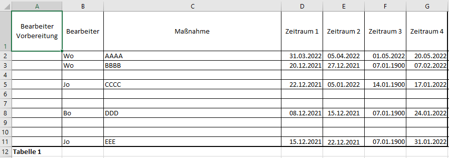

    Übernahme von Zeilen je zutreffendes Kriterium upload_2022-1-19_11-28-16.png
    Meine Idee war folgende:
    Wenn in Spalte B "Wo" vorkommt übernehme jede Zeile C-G mit "Wo" in B.
    Diese "Formel" würde ich dann in Tabelle 2 Spalte A unter dem Bearbeiter Wo eintragen und "runter ziehen". Das müsste ich dann für jeden Bearbeiter wiederholen.
    Kann mir jemand helfen diese Formel zu schreiben?
    Ich habe es mit Wennfehler und Index versucht aber verstehe es absolut nicht.
    =WENNFEHLER(INDEX(Tabelle1!C:C;AGGREGAT(15;6;ZEILE(Tabelle1!$C$2:$C$20)/(Tabelle1!$B$2:$B$20="wo");ZEILE(A1)));"")

  3. Jenjo Neuer User
    Vielen Dank! Das klappt hervorragend.
    Daraus ergibt sich ein anderes Problem.
    in meiner Tabelle 1 gibt es Zeilen mit Informationen z.B Zeile 2 und Zeilen mit einer Wenn-Formel z.B.Zeile 4. In den leeren Zeilen sind also Formeln hinterlegt um keine 0 zu sehen.
    Wenn ich die Daten zum Bearbeiter „Wo“ in meine 2. Tabelle übernehme werden auch die unendlichen „leeren“ Zeilen übernommen.
    Gibt es eine Möglichkeit diese leeren Zeilen in Tabelle 1 bereits nicht anzeigen zu lassen?
    Ich hatte es mit der Formel Versucht:
    =WENNFEHLER(INDEX($A$5:$C$2000;KKLEINSTE(WENN($A$5:$A$2000>0;ZEILE($A$5:$A$2000)-4);ZEILE()-4);3);"")
    Aber mein Wert ist größer als 0 da dort eine Formel hinterlegt ist.
  4. steve1da Office Guru
    Geraten:
    =WENNFEHLER(INDEX(Tabelle1!C:C;AGGREGAT(15;6;ZEILE(Tabelle1!$C$2:$C$20)/((Tabelle1!$B$2:$B$20="wo")*(Tabelle1!$A$2:$A$10<>""));ZEILE(A1)));"")
    steve1da, 19. Januar 2022
