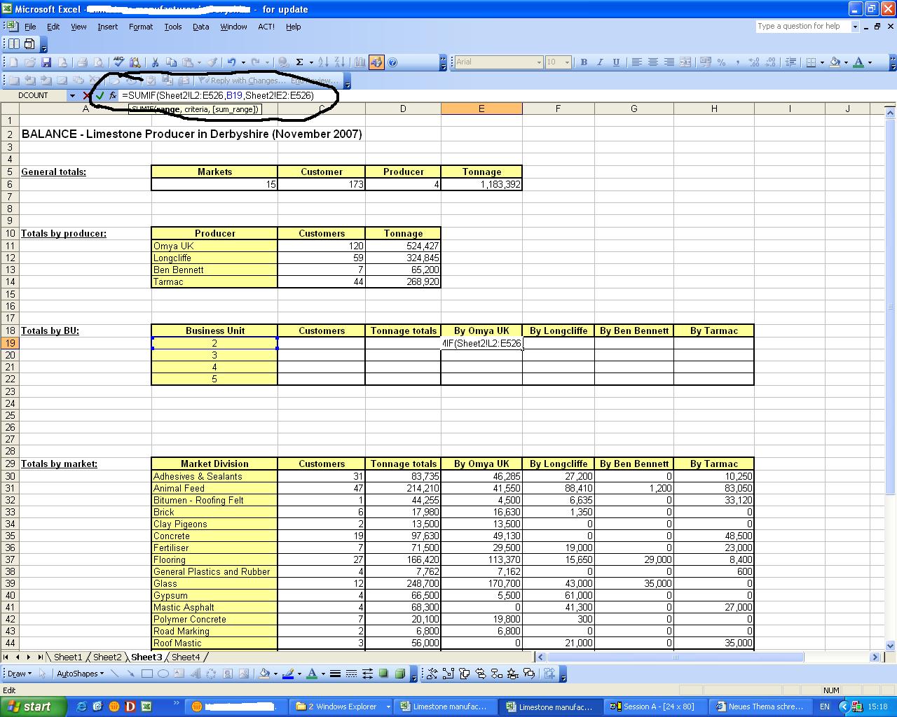

    Hallo experten!
    Ich habe ein Problem mit einer Formel, die normalerweise bestens funktioniert.
    Siehe dazu bitte das angefuegte bild! Die oben umrahmte Formel veraendert sich naemlich nach Eingabe und zwar wechselt das erste "L" zu einem "E" und das erste "E" zu einem "L", so dass die Formel nicht das richtige "zaehlt"!
    Habt ihr eine Ahnung an was das liegt und ich das zum Funktionieren bringen kann?!
    Vielen Dank im Vorraus!
    Gruss,
    herbert

    Hallo!
    Der Bereich L2:E526 ist exakt der gleiche wie E2:L526; Excel wechselt diese Angaben immer in die linke obere und die rechte untere Ecke des Bereichs.
    Allerdings hat hier ein mehrspaltiger Bereich in deiner SUMIF-Formel nichts zu suchen.
    Vielleicht erklärst du mal, was deine Formel eigentlich berechnen soll. Das kann aus deinem Bild nicht deutlich werden, da Sheet2 gar nicht zu sehen ist...

    danke fuer deine antwort!
    es sind zwei spalten vorhanden in der einen sind zahlenwerte und in der anderen entweder eine 2,3,4 oder 5. nun sollen immer nur die zahlenwerte addiert werden, die gerade erwuenshct werden (also eben in abhaengigkeit von 2,3,4 oder 5).

  4. schatzi Super-Moderator
    Umsprung in Formel
    Und warum beziehst du dich dann in deiner Formel auf den Bereich Exx:Lyy?
    Gib hier exakt die Spalte an, in der die Zahlen 2, 3, 4 und 5 stehen.
  5. herbert45 Erfahrener User
    1a!!! klappt jetzt super! Vielen Dank!
