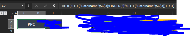

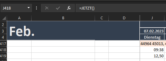

    seit Montag taucht in unseren EXCEL Listen mehrmals die Fehlermeldung auf, dass sie einen Zirkelbezug enthält, dieser aber nicht aufzufinden ist. Es ist nicht nur beschränkt auf eine Liste sondern tritt in mehreren auf. Die Zelle, auf die in der Leiste unten links hingewiesen wird, enthält nie eine Formel. Teilweise waren es Zellen, die die momentane Uhrzeit anzeigen, die einen Abteilungsnamen anzeigen oder teilweise sogar einfach vollkommen leere Zellen.

    Ich hab euch mal zwei Beispiele für meine "Zirkelbezüge" rausgesucht. Wie ihr sehen könnt, wird hier nichts berechnet.
    Ich weiß nicht, wie ich das ganze beheben soll, da es sich gar nicht um falsche Formeln handelt. Wenn ich eine Zelle löschen, sagt er mir, dass woanders ein Zirkelbezug entstanden ist.

    ich für mein Teil sehe da gar nichts. Ohne deine Datei zu kennen, wird es schwierig zu helfen.
    Das einzige, das ich da erkenne ist die Formel JETZT(), eine volatile Funktion, die bei jeder Eingabe, die irgendwo getätigt wird, neu berechnet wird. Wäre also möglich, dass der Zirkelbezug ganz wo anders ist.

    Aber genau das ist das Problem. Unten links in der Leiste steht "Zirkelbezug J418" und dieser Zelle ist nur die =JETZT() Formel drin. Es wird mir nicht angezeigt, wo genau der Zirkelbezug sein soll.

    Hi Erik,
    deine Formel =TEIL(ZELLE("Dateiname");$C$3)... befindet sich in der verbundenen Zelle C2:D3. Die Zelle C3, auf die sich die Formel bezieht, befindet sich innerhalb dieses Zellbereichs - da hast du deinen Zirkelbezug.

    Hallo Erik,
    um auch auf die Verbundenen Zellen zurück zu kommen, das ist Murks, damit sollten man niemals arbeiten. Genau genommen wir da noch nicht einmal etwas verbunden. In deinem Fall wird mit der vergrößerten Zelle C2 der Rest des "Verbund"bereichs nur verdeckt. Also es wird anstatt irgend etwas zu Verbinden, nur die linke, obere Zelle des "Verbundbereichs" soweit vergrößert, dass der Rest verdeckt wird. Insofern ist deine Formel falsch, Dort müsste C2 stehen, wenn du PPC abfragen willst.
