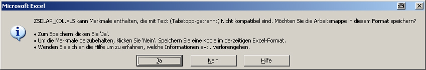

    Ich habe folgendes Problem beim öffnen einer excel Datei. Wenn ich die Datei normal öffne dann sehe ich alle Zahlen wie sie sein sollen, wenn ich aber diese Datei via VBA öffne
    Set KDL = Workbooks.Open(Filename:=Pfad & Dateiname, ReadOnly:=False)
    wird speziell im Bereich Stückzahl aus 1 eine 1.000 die dann als 1000 auch weiter behandelt wird.
    Als Hintergrund sollte ich noch erwähnen, das diese Datei aus SAP kommt. Wenn man diese Datei nur öffnet und wieder direkt speichert kommt ein Popup wie im Anhang sichtbar.
    Wenn ich diesen Popup mit nein beantworte und im nächsten Menü die neu konvertierte Datei "auf sich selbst speichere ist alles OK mit den Zahlen etc. und das eigentliche Makro rennt ohne Problem, allerdings ohne dem habe ich statt Stk 1 ==> Stk 1000
    wie kann ich das in VBA beim öffnen oder der Behandlung der "fast excel Datei" so hinbekommen, das ich nicht manuell eingreifen muß??

    wenn Du in der Excel-Hilfe nachschaust, wirst Du (etwas verkürzt) folgende Informationen finden:
    Am ehesten würde ich Folgendes vermuten:
    Da Du in Deiner Parameterliste 'Local:=...' nicht angegeben hast, wird Local als Local:=False verwendet, weil das die Standardeinstellung ist (lt. obiger Hilfe). Somit werden die englisch-sprachigen Einstellungen von VBA genommen und nicht die des deutschen Sprachraumes.
    Das kann sich zB. bei Zahlen bemerkbar machen: ob Tausenderpunkt oder -komma, ob Dezimalpunkt oder -komma, was in etwa Deine geschilderten Probleme erklären würde.
    Exl121150, 6. Juli 2010
  3. andysmith Erfahrener User
    genau das war des Rätsels Lösung!!
