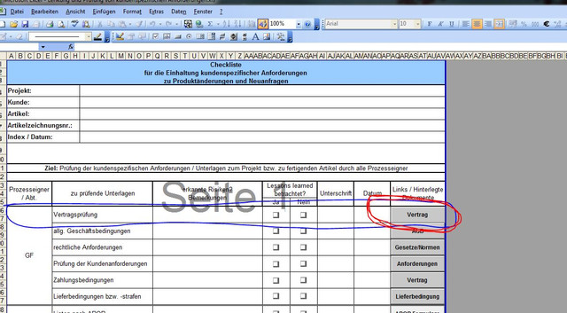

    1. Hier sieht ihr mein Deckblatt, dort gibt es die Spalte Hinterlegte Dokumente, man soll dort also irgendwie Dokumente hinterlegen können unter dem rot markierten Button. Der Button führt zu einer UserForm, wie ihr im folgenden Bild sieht.

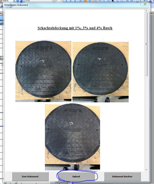

    2. Hier sieht man die Userform, der rot markierte Button von Bild 1 führt uns hierhin. der blau markierte Button in diesem Bild hat eine Funktion wie in Bild 3 zu erkennen ist, die anderen Buttons noch nicht. Der Upload Button öffnet ein Auswahlfenster, ähnlich wie mit Strg+K und lässt mich eine Datei z.B. PDF auswählen, diese zeigt er dann auch an.

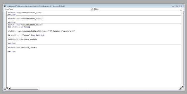

    3. CommandButton1 (Upload) erfüllt seine Funktion. Jetzt soll der CommandButton3 die Datei direkt öffnen, die ich mit CommandButton1 (Upload) ausgewählt hatte. CommandButton2 (Dokument löschen) soll das Dokument wieder entfernen, so dass der WebBrowser leer ist.
    Wenn die Buttons ihre Funktion erfüllen, hab ich noch das Problem dass die Userform sich nicht speichert, sondern ich das Dokument immer wieder neu hochladen muss, also brauche ich dorthin gehend auch noch hilfe
