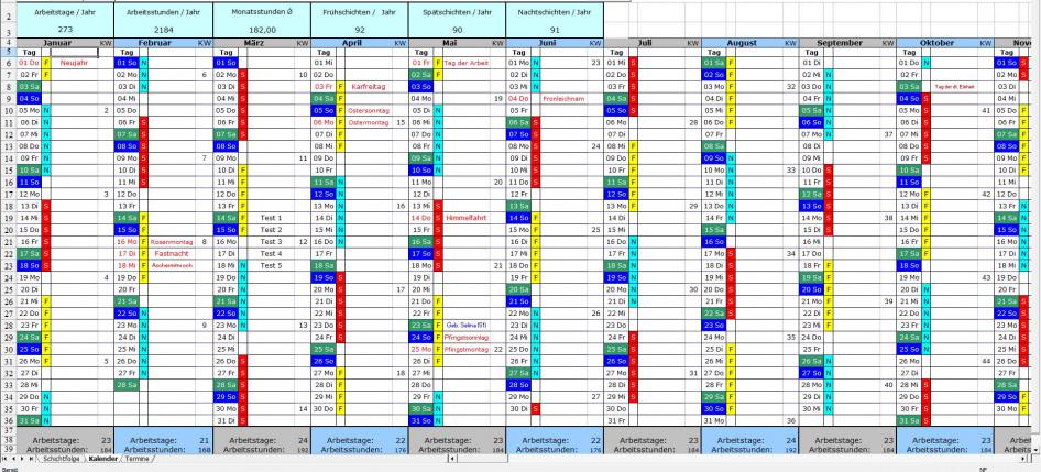

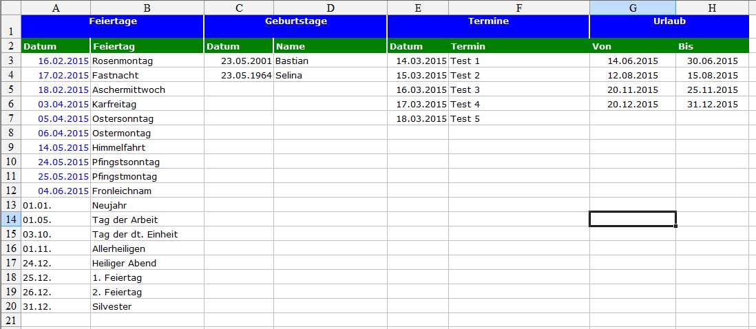

    Ich habe 2 Tabellenblätter, einmal den Kalender und einmal ein Blatt für Termine.
    Hier stehen Feiertage, Geburtstage etc drin. Das wird mir auch korrekt ausgegeben, das ganze läuft mit VBA Modulen.
    Ich würde aber gerne im Blatt Termine auch die Urlaube eintragen, und zwar in der Form:
    Spalte G3 Urlaubsanfang, 14.06.2015
    Spalte H3 Urlaubsende, 30.06.2015
    Und das für 10 Termine untereinander, also bis G12 / H12.
    Im Kalenderblatt ( Kalender ) möchte ich gerne die Zellen ab D5-D36 ( 1.1. ), H5-H36 ( alle 4 Spalten gleichmäßig bis AV5-AV36 farblich markiert haben.

    ( Die Spalten der KW ( Spalte D.. ) sollen farblich markiert werden. Urlaubsbereich von bis im Kalender anzeigen kalender.jpg Urlaubsbereich von bis im Kalender anzeigen termine.jpg

    Anyways. Du willst die Urlaube in "Termine" eintragen. Und dann?
    Warum? Was ist dein Vorhaben?
    steve1da, 10. März 2015
  7. el comandante
    el comandante Erfahrener User
    Ich wußte nicht ob man das darf...
    Die Urlaube werden in Termine eingetragen und die Urlaubstage sollen dann im Kalender farblich in der Spalte der KW unterlegt sein.
    Das ganze ist ein Jahresplan den viele Kollegen brauchen können um ihre Freizeit besser planen zu können.
    Von unserer Firma bekommen wir nur Monatspläne mit anderen Kollegen zusammen drauf, leider kein Jahresplan.
