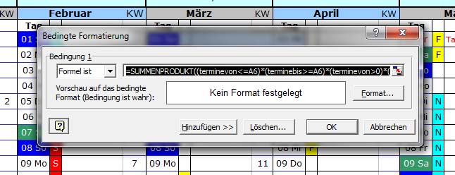

    ok, jetzt sind immer noch alle bedingten Formatierungen enthalten, allerdings auch meine. Aber gefärbt wird nichts, was auch völlig logisch ist, da du keine Farbe zum Färben definiert hast.

  13. steve1da Office Guru
    Urlaubsbereich von bis im Kalender anzeigen
    noch mal: die SummenproduktFormel steht richtig in der Tabelle drin, allerdings ohne Farbe. Somit wird auch nichts angezeigt!
    Bei den anderen Bedingungen hast du jeweils eine Farbe definiert, nur bei der Summenprodukt-Formel nicht.
    Siehe auch dein Screenshot auf Seite 3 ganz oben. Dort steht klar und deutlich: kein Format festgelegt.
