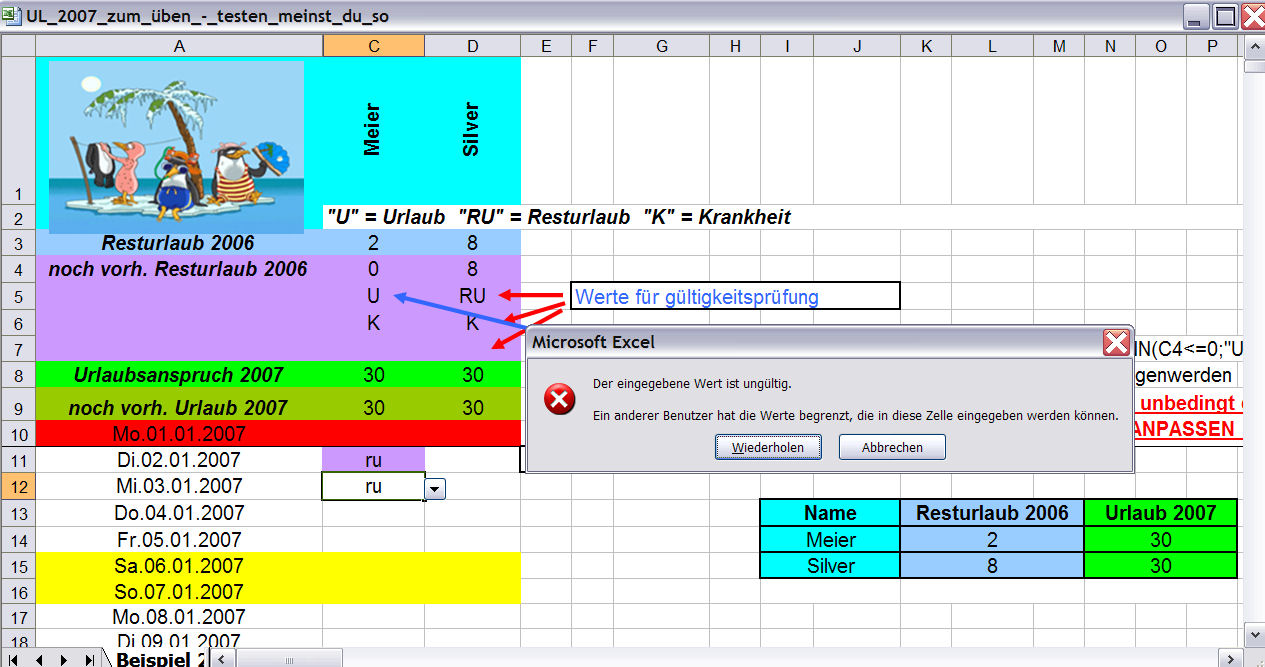

    Also hier mal kurz ein Bild betreffs der Fehlermeldung.
    Sobald ich den letzten Ru eintrage, kommt die Fehlermeldung,weil ja laut deiner Formel bei 0 Ru zu U wird bzw. laut der Gültigkeitsprüfung dann halt nur noch U und K zugelassen werden.
    Ich kann zwar diesen Fehler umgehen, indem ich auf Wiederholen klicke bzw. danach mit der Maus in die nächste Zelle springe, aber das ist nicht die elegante Lösung.
  10. silver_surfer Erfahrener User
    Hallo Enrico,
    wenn du die dropdown liste zur eingabe benutzt tritt der fehler nicht auf.
    ich habe die gültigen werte auf groß R - RU und K
    beschränkt.
    gruß silver
    silver_surfer, 17. November 2006
  11. Mafiosi Erfahrener User
    Über die Dropdownliste hatte ich es noch nicht versucht, aber hast Recht, denn wenn man diese benutzt, dann kommt dieser Fehler nicht mehr.
    Na dann kann ich ja jetzt die Liste so fertig machen und an die Verwaltung weiterreichen bzw. den Damen da nochmal sagen, das sie wenn sie die Liste nutzen, doch lieber die Dropdownliste nutzen sollen um Fehlermeldungen zu umgehen.
    Betreffs "Großbuchstaben", also man kann auch kleine eingeben. Funktionieren auch trotz Gültigkeitsregel, die sich auf die betreffenden Zellen bezieht.
