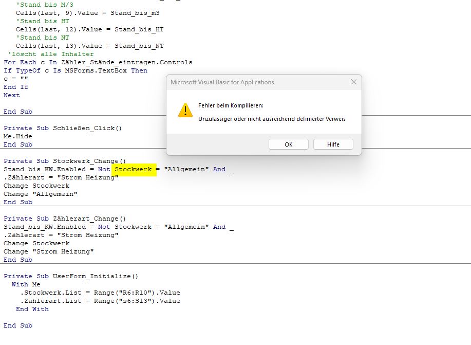

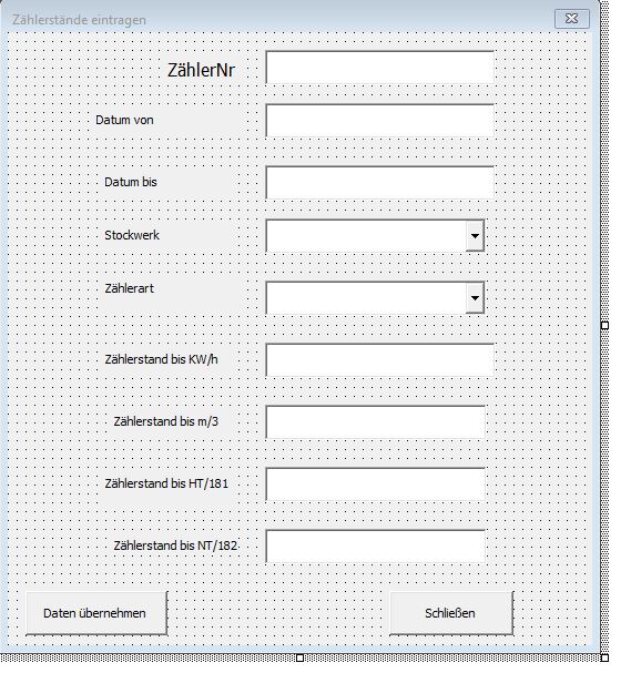

    Ich habe ein User Form dort werden die Daten in eine Tabelle übertragen.
    Nun will ich aber bestimmte Textboxen sperren wenn zwei Boxen (Stockwerk/Zählerart) bestimmte Werte haben.
    Ich dachte schreibe einfach:
     If Stockwerk = "Allgemein" And _
       .Zählerart = "Strom Heizung" Then
       Stand_bis_KW.Enabled = False
      Else
      Stand_bis_KW.Enabled = True
    End If
    Aber wohin ?
    In "Private Sub UserForm_Initialize()"
    oder in die Textbox Stand_bis_KW
    Oder liege ich komplett falsch?
    Ich hoffe ich konnte es einigermaßen erklären.
    Martin
    Cherished, 18. November 2022

  3. Hallo Hajo
    danke für die Schnelle Antwort.
    Leider weiß ich dadurch immer noch nicht wohin!
    Martin

  7. Hallo Martin,
    Danke für deine Erklärung.
    Habe es jetzt wie Folgt gemacht.
    Private Sub Stockwerk_Change()
    Stand_bis_KW.Enabled = Not Stockwerk = "Allgemein" And _
    Change Stockwerk
    Change "Strom Heizung"
    Private Sub Zählerart_Change()
    Change Stockwerk
    Jetzt bekomme ich eine Fehlermeldung
    Nur so ein Gedanke. Wenn die Formel einmal in Stockwerk_Change und in Zählerart_Change rein muss, müßte dann nicht die Change Anweisung angepasst werden?
    Martin
