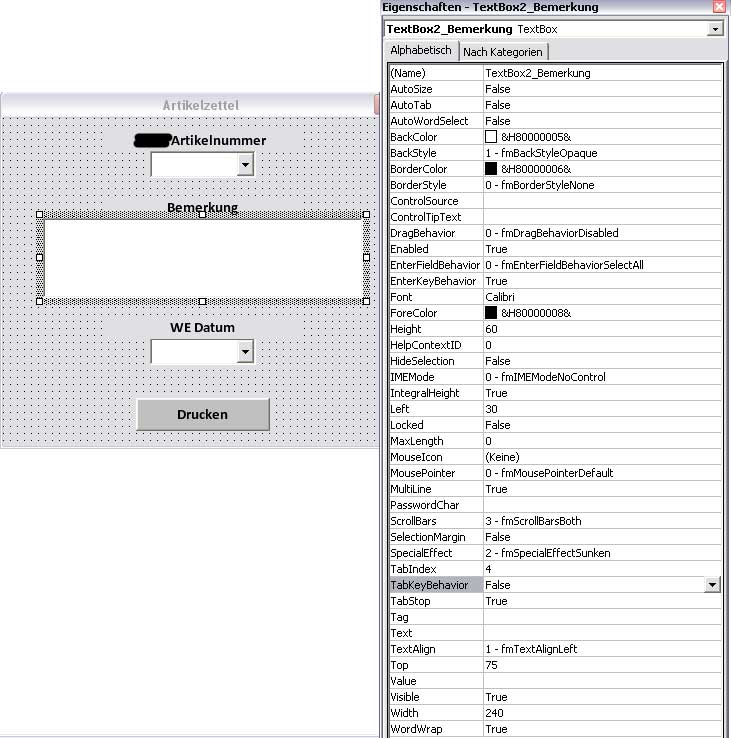

    in einer UserForm habe ich die TextBox2_Bemerkung.
    Innerhalb der UF springe ich mit dem TabKey von Box zu Box, schließlich auf einen CommandButton, und von dem wieder in die erste Box.
    Allerdings, jedesmal wenn ich mit dem TabKey in die TextBox2_Bemerkung springe, sitzt der Cursor innerhalb der Box nicht "auf Anfang" (oben links in der Ecke), sonder rückt einen TabSprung nach links ein.
    Sprich, beim ersten Aufruf ist es ein TabSprung, durchlaufe ich die Boxen und komme wieder in die TextBox2_Bemerkung, so rückt der Cursor jedesmal einen weiteren TabSprung ein.
    Die Navigation mit dem TabKey habe ich schon mehrfach benutzt, aber noch nie dieses (nervige) Phänomen gehabt.
    Am Code kann es meiner Meinung nach nicht liegen (s.u.), und bei den Einstellungen habe ich keine Idee was ich ändern sollte. (Screenshot s.u.)
    Die TextBox2_Bemerkungen habe ich so eingestellt, dass ich mit der Enter-Taste einen Zeilenumbruch einfügen kann (das benötige ich so auch).
    Wenn jemand weiß ob (und wie) ich dieses Einrücken weg bekomme, wäre ich für Tipps sehr dankbar.

  2. Exl121150 Erfahrener User
    Hallo Achim,
    Private Sub TextBox2_Bemerkung_KeyDown(ByVal KeyCode As MSForms.ReturnInteger, ByVal Shift As Integer)
        'mit TAB-Taste zur ComboBox2_WeDatum springen
        If KeyCode = 9 Then
            KeyCode = 0
            ComboBox2_WeDatum.SetFocus   '???
            Call ComboBox2_WeDatum_List    '???
        End If
    Meiner Meinung nach müsstest Du im IF-Block die Variable KeyCode auf 0 setzen, denn sonst wird dieser Wert ans nächste Feld weitergereicht.
    KeyCode ist zwar mit ByVal deklariert, aber da hinter dem AS "MSForms.ReturnInteger" steht, bezieht sich das BYVAL nur auf den Zeiger auf das Objekt RETURNINTEGER in MSFORMS: es wird also kein Objekt-Zeiger an das aufrufende Programm zurückgegeben.
    Wenn der Wert des KeyCode-Objektes (und nicht bloß der Zeiger darauf) beim Betreten des nächsten Feldes ungültig sein soll (weil in der Bermerkungs-Textbox abgearbeitet), muss er auf 0 gesetzt werden (was quasi 'keiner Taste' entspricht).
    Der 2.Parameter "Shift" ist dagegen als ganz normale Variable deklariert und zwar auch als BYVAL: dort bewirkt das BYVAL (ebenso), dass in dieser Variablen an die KEYDOWN-Sub ein Wert übergeben wird, aber kein Wert über sie an das aufrufende Programm zurückgegeben wird (=Wert-Parameter im Gegensatz zu BYREF).
    Aber abgesehen von dieser Heimtücke der objektorient.Programmierung verstehe ich nicht ganz, warum Du in diesem Fall explizit die SETFOCUS-Methode aufs nächste bearbeitbare Feld verwendest. Das Ganze kann man einfach auch über die TABINDEX-Eigenschaft steuern. Man nummeriert die mit TAB besuchbaren Steuerelemente (einschließlich der LABELS) durch, beginnend bei 0: das Label "Artikelnummer" bekommt TabIndex=0, die Combo Artikelnummer erhält TabIndex=1, das Label "Bemerkung" TabIndex=2, das Textfeld Bemerkung TabIndex=3, das Label "WE Datum" TabIndex=4, die Combo WEDatum TabIndex=5 und der Button TabIndex=6. Diese Reihenfolge bewirkt, dass auch die Maus weiß, welcher Label zu welchem bearbeitbaren (=mit Tastaturfokus) Steuerelement gehört. Ferner kann man so in den Labels jeweils ein Zeichen festlegen, das als Kurzwahl für das dazugehörige bearbeitbare Steuerelement gilt (Alt+Zeichen).
    Exl121150, 29. Oktober 2010
