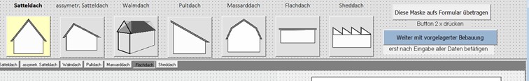

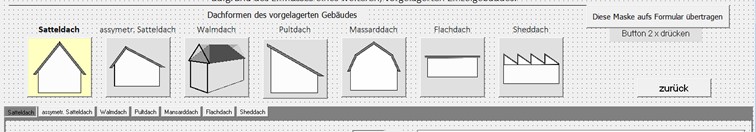

    Zu deiner Infor füge ich zwei jpg-Dateien bei in denen der Kopf der beiden UserFormen ersichtlich ist.
    Bei meinem VBA-Programm handelt es sich um Berechnungen bei denen die Dachform eines Gebäudes wichtig ist.
    Wenn ich in der UserForm "Eingabemaske" z.B. eine Berechnung mit der Dachform "Walmdach" (3. Seite der MultiPage) durchgeführt habe, möchte ich durch Betätigen des CommandButton "Weiter mit vorgelagerter Bebauung" auf die zweite UserForm "Eingabemaske2" wechseln und zwar wieder auf die Dachform "Walmdach" (3. Seite der MultiPage).
    Das gleiche soll auch möglich sein, wenn ich durch Betätigen des CommandButton "zurück" wieder auf die erste UserForm "Eingabemaske" zurück will, um ggf. dort Änderungen in der Berechnung durchzuführen.
    Falls deshalb der Code doch geändert werden muss, dann wäre ich dankbar für eine weitere Hilfe.
    Beste Grüße A. Ruck

    Tj@ KD: Wer lesen kann ist klar im Vorteil! Denn völlig unabhängig von den durchaus Aussage-kräftigen Grafiken hat A.Ruck in seinem Text sehr gut beschrieben, was er vorhat.
    Moin A.Ruck!
    Dein Thema ist -anders formuliert- der Zugriff auf eine Historie. Du möchtest gerne einmal ausgewählte Werte wiederverwenden. Falls Du diesen Wert von einer Userform zu anderen mitnehmen möchtest, lässt sich leicht entweder über Globale Variablen oder Parameter beim Aufruf der Button_Click Sub lösen. Innerhalb einer USF brauchst Du noch nicht einmal das, solange der Wert nicht anderweitig geändert wird.
