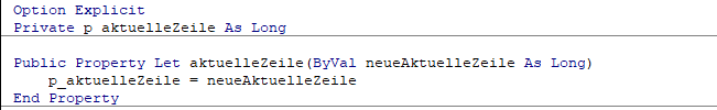

    Ich dachte die Aktuelle Zeile wird mit
    UserForm zum bearbeiten von Tabellen und speichern upload_2023-9-1_11-29-34.png
    zu gewissen. Hab das von einem YouTube Video der seine Zellen von einer anderen Userform ausliest.

    mit Property Let aktuelleZeile hast du zwar eine Funktion generiert, die du verwenden kannst, um die Variable p_aktuelleZeile zu setzen. Aber das musst du auch tun! Sprich irgendwo vor dem Aufrauf von
    UserFormBearbeiten1.Show
    musst du
    UserFormBearbeiten1.aktuelleZeile = finden.Row
    verwenden.

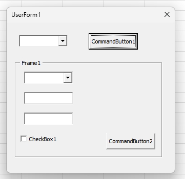

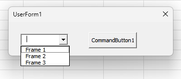

    das Ganze in eine Userform zu packen, hat durchaus seine Vorteile: Variablen, die Du jetzt in jeder USF neu füllen musst, behalten ihren Wert, wenn Du das Layout der USF lediglich pro Arbeitsschritt umbaust, sie aber nicht schließt (hide).
    Dabei sind Frames und die Eigenschaft Visible eine gute Hilfe. Im Kopf der Userform eine Combibox mit den Arbeitsschritten und je nach Auswahl werden dann die entsprechenden Frames und Controls ein/ausgeblendet.

  14. d'r Bastler
    d'r Bastler Erfahrener User
    Hier noch ein eine kleine Visualisierung:
    Dies ist ein Schnellschuss ohne Funktion, und auf die überall verfügbaren Werte habe ich daher noh verzichtet. Aber vielleicht hilft's dennoch.
    Grüße
    d'r Bastler, 4. September 2023
