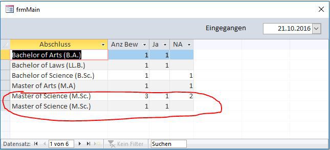

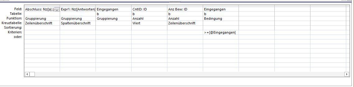

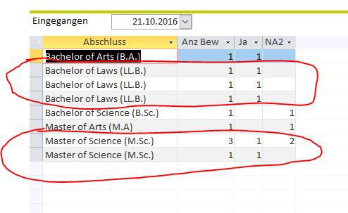

  15. Hallo nochmal.
    Leider ist mir noch ein Problem aufgefallen. (Hab nun aber sonst soweit alles fertig und es funktioniert bis auf dieses Punkt auch alles)
    In dem eigentlichen Ergebnisformular (frmMain) gibt es "doppelte" Abschlüsse.
    In deiner rückgesendeten Datenbank ist das auch schon zu sehen.
    Wenn man also in frmMain direkt auf z.B. den 21.10.2016 geht, erhält man 2x M.Sc. als Abschluss. (Ich dachte erst, das wäre eine Problematik des Eintrages in der Urtabelle, lässt sich aber mit jedem anderen Abschluss reproduzieren)
    Habe versucht mir das anhand der Kreuztabelle anzuschauen, aber nicht das wirkliche Problem gefunden. Scheint doch alles richtig auf Gruppierung zu sein?
    Vielleicht weißt du da direkt schon das Problem?
    Variable Bedingung in Kreuztabelle für Unterformular dplabschluss_frmmain46uqg.jpg
    Variable Bedingung in Kreuztabelle für Unterformular dplabschluss_frmmain2ycub4.jpg
    Variable Bedingung in Kreuztabelle für Unterformular dplabschluss_frmmain3r4ju5.jpg
    Phil_Acc, 16. Juli 2017
