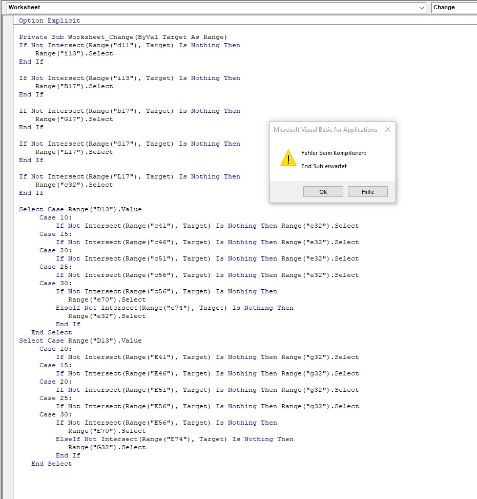

    Ich wollte es erweitern aber es kommt zu einer Fehler Meldung.
    Was mache ich falsch?

    bei der Änderung des Makros hast du die allerletzte Zeile, die aber formal unbedingt nötig ist, entfernt:
    Genau das sagt ja auch die Fehlermeldung aus. Einfach nach dem letzten "End Select" in eine neue Zeile eintippen.

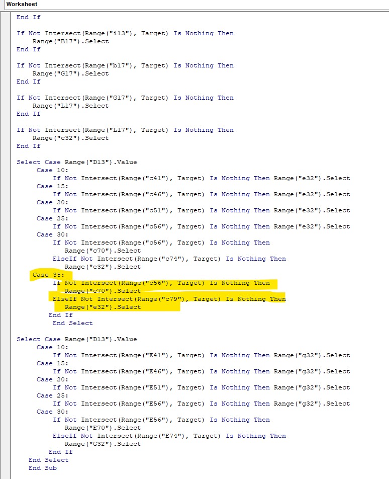

    jetzt wollte ich es für größere Stückzahlen (35,40,45,50) erweitern aber es funktioniert nicht.
    muss es wieder das Code geändert werden?

    du hast vor der Zeile "Case 35:" das vorhergehende IF-Statement nicht korrekt beendet, indem du kein abschließendes "End If" vorgesehen hast. Das müsste einen Fehler beim Kompilieren auslösen.
    Darüber hinaus sehe ich, dass du unter "Case 30:" und unter "Case 35:" den gleichen VBA-Code stehen hast. Wenn die Code-Gleichheit tatsächlich bestehen bleibt, dann kann man das deutlich vereinfachen, indem man schreibt "Case 30, 35:". Dann braucht man den dazu gehörigen Code natürlich nur 1x hinschreiben, weil er dann sowohl für 30 als auch 35 gilt.
    In der beiliegenden Datei habe ich dir das Makro einfacher handhabbar umprogrammiert, indem ich die Test- und Selektionsbefehle in Unterprogramme verschoben habe.
    Exl121150, 3. März 2021
